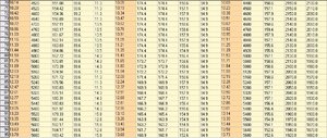

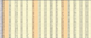

    мой юный друХ. хорошь лепить горбатого. если ты не читаешь логи и не видишь, не зная, с каких оборотов турбина выходит в буст..... подожди лучше ответа по траХтору. :hi:
    то что ты мне показываешь, это работа вестгейта н75, вот твой лог и его наглядный пример на фото 1. фото 2, выход турбины на буст (просьба внимательно посмотреть на обороты двс).
    для особоодарённых, ещё раз повторюсь.... нет такой ,,мечты,,... с выходом на буст на 1700.... забудьте и не смешите народ.
    за сим откланюсь.
    спецы блин :D
    да... включи не цифры а а плот в дизеле.... лучше видно будет! )

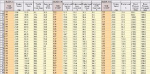

    Старичек(-: зачем глупости пишешь, ты на время записи данных смотришь вообще? Можешь вспомнить интерполяцию(-: Запись каждой из четырех групп с разницей в 0.3сек!, не замечал никогда(-: Конкретно на секунде 7.20, обороты 2280, нагрузка 151.1, запрос 1840, факт 1850. Т.к. на секунде 6.90 N75 94.5 делаем вывод что на запрос турбина вышла между 6.90-7.20сек, т.е. менее 2280об факт был 1850, а это чипованный запрос, из этого делаем вывод что на стоковый выходит ~на 2000об
