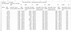

    Всем привет! Сегодня смотрел компом машину друга А6 1.8т APU, жаловался на странный выхлоп- чёрная копоть,походу богатая смесь. Из ошибок висела по передуву и по лямбде ряд 1 и тд. Посмотрел 32 группу первая колонка около нуля а во второй 10. Я так понял что богатит зверски поэтому и выхлоп такой. Нашёл апрельский лог прикрепляю его,посмотрите пожалуйста. Я сам не понимаю в показаниях лямбды но вроде видно что она бредит...только почему? У меня на AMB совсем по другому показывает. Менять лямбду или из-за чего она так богатит? Заранее спс за ответ.

    052 Здравствуй. Залили мне чип, но динамика не изменилась, только звуки посторонние появились. Лог снял не очень, выложу только скрин:shuffle: Турбина выходит на запрос только к 2200об. Дай(если есть) пожалуйста лог живого чипованного 3.0TDI CJGA/CASA до 290-300л.с. P.S. Сомнений по качеству чипа нет.

    Весь смысл чиповки дизеля - увеличение подачи топлива на низах, т.е смещение порога в картах дымности и педали акселератора . Геометрия и так всегда в положении максимального наддува в стоке, пока на запрос не выйдет. Лог лучше дай, может с расходом воздуха косяк.
