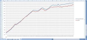

    Посчитал пассат чёрный сс 1.8 тси 12 г мкпп после твоей прошивки. Не пойму , вроде ст.1 рево, а откуда там 191% в 114-1:confused:(как смотреть то?). График расхода воздуха ,вроде в норме, по твоей формуле , только наполнение некрасивое, не характерное для рево. Мульт и аддитив там -0.7 и -0.4.

    191% наполнения в карте это "хит" от Рево :nod:

    реально с расчетом наполнения рево херню натворила.
    ну и по группам наполнения больше 191 не увидеть ввиду того что передаётся однобайтная величина.

    Привет. Прошивал я. Это Revo. Я сейчас представитель в Нижнем Новгороде.
    Что в нагрузке смутило, не пойму ? Смотри 3 поле, фактическую нагрузку. Прошивка не в слюни. Наддув пик 0.9 бар, хвост 0.6 (сток 0.6-0.2). Ретард практически нет с нормальным углом (настройка на 98 бенз). А график воздуха такой, потому что наддув турбины волнообразно отстаёт от запроса местами. На стоке тоже такое есть, но менее заметно. Я логи до прошивки смотрел. Это связано с 75 клапаном. Он немного устал, но это пока некритично вообще.
    А дырок нет, т.к. и аддитив и мультипликатив в норме, и график фактический на график Mihanaft прекрасно ложится ))))

    Влад это только хх и частичные нагрузки. Под полным газом у него 0.7-0.8 и это нифига не бедная смесь. У меня тоже в 32 0 и 5 % , но ретард нет с чипом Revo. Кстати вал я поменял, все ок. Пол года на Revo, полет нормальный )
