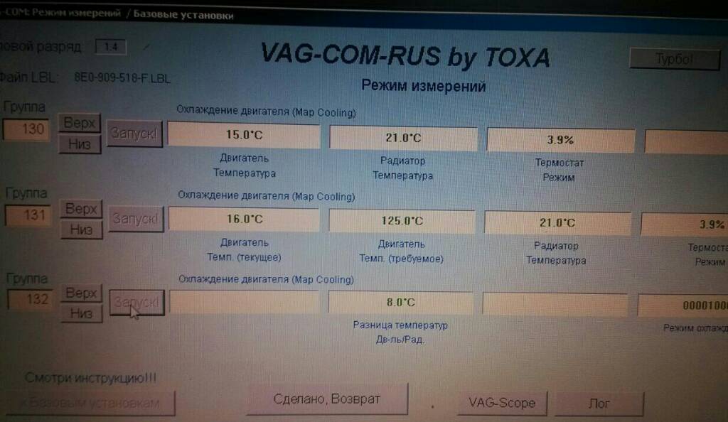

    товарисчи, можно ли по логам определить 1)исправны ли датчики G62/G2 и 2)исправен ли термостат... Такое субъективное ощущение что или датчик неисправен, или термостат. можно помосчь в студию?
    LOG-01-004-131-130.CSV
    LOG-01-130-131-132.CSV
    LOG-23-003-001-005.CSV
    LOG-01-004-002-131.CSV
    это с панели приборов
    перед стартом, на незаведенном двигателе (но движок теплый, недавно оказывается катали)
    а это после покатушек уже на парковке минут 5
    получается, что на протяжении всей покатушки термостат так и не открывался, судя по тому что как было 3,9% в самом начале так оно на протяжении всей поездки и оставалось?

    1. с утра замеряете 3 температуры
    - наружного воздуха (по градуснику за окном),
    - показания G62 на приборную панель (блок 17)
    - показания G62 на ЭБУ (блок 01).
    Все три температуры должны быть одинаковыми.
    2. двс-базовые-проверка термостата. включаете тест на работающем двс, в первых окнах температура равняется в последнем открытие термостата в %! :hi:

    Спасибо, очень доходчиво. завтра утром замерю. Т. Е. По представленным логам вывода сделать нельзя?

    последние уточнения :) чтобы уже наверняка :)
    завтра с утра проверяем температуру в гараже где стоит машина и сравниваю вот с этой (двигатель - измерения)
    и с этой (панель приборов)
    а потом уже при работающем двигателе проверить вот эту температуру (хотя не очень уверен, что смотрю именно там где надо. вы имели ввиду двигатель - базовые? и какую группу надо указать?)
    можно мерять на только что заведенном или уже после более длительной поездки?

    авто не заведенное, холодное!!!
    1. что в реале на улице (темпер)
    2. двс, блок 1, 1й канал
    3. потом заходите в приборку 17 блок ... канал не помню, полистайте! все три темпер. примерно одинаковы.

    То что незаведенное я понял :)
    Просто вы писали что мерить на работающем двс в приборке. Поэтому и спрашивал просто завести и сразу смотреть или поездить?

    на работающем двс... проверяется термостат и его открытие во вкладке базовые :hi:

    замеряем показания G62 на холодном. Послеэтого заводим авто и смотрим в базовых термостат.. все это с первого вашего поста было понятно. Меня интересует - просто на холостых смотреть работу термостата или надо дать нагрузку, поездить? :)

    просто на холостых, на месте!
