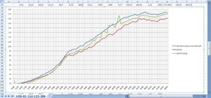

    Привет. Вот расход воздуха, посчитанный по наддуву и факт. Недобирает. Либо дмр, либо дыра.
    формула вот
    Q=rho*V*n/120, г/сек
    V=2 л
    n об/мин
    rho=0,353*P(mbar)/(T(град)+273,15), кг/м^3
  13. Khomich

    Что же, надо взять это в закладки:thumbup: и впредь пользовать температурную добавку. Взял лог Злодея( температуру принял 50 град и посчитал).
  15. 052
    052 Водолей
    24 янв 2011
    6.382
    bmx
    Ну вообщем считать надо, имеет значение много параметров. Опять таки понятие "хвост" длинное, это и 6000 может быть и 6800 и значения разные совсем.
    По твоей формуле на 6500 об и наддуве 0.8 избытка у 2 -х литрового мотора имеем
    при 30 град 227 г в сек
    при 40 град 220 г в сек ,
    при 45 град 216 г в сек
    при 50 град 213 г в сек
    при 55 град 209 г в сек
    при 60 град 206 г в сек
    при 65 град 203 г в сек

    052, я понял в твоей формуле 6500*1800/60000= ок 195 гр. заложены: VE=0,9 по всем оборотам, Compressor Efficiency - 0,7, Intercooler Efficiency - 0,7 и окружающая температура 20*С. Зимой ей осторожно пользоваться нужно ))
    А вот формула Mihanaft , что-то в ней не хватает, но если ее разделить на 16,72 то получится тот же результат, что и по твоей.
    А почему ты для Злодея взял 50*? Его мухосранск это Африка?

    В моей все четко. Кипел долго, но вывел. Смысл в том, что плотность зависит от давления и температуры. Потом всё просто. Плотность умножить на объём масса, умножить на обороты- расход

    нехватает наверно того, что неучитывается пропускная способность впуска
