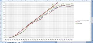

    Недобор по воздуху как был так и остался . Детонация по 9.0 гр на верху для "стока" это ахтунг для твоего мотора .
    По топливу ошибка 12555 должна висеть в накопителе с такими данными . 230 и 231 гр запиши чтобы было видно какой реальный запрос по давлению .

    По детонации просто жопа. Смесь нормальная. Воздуха мало ,согласен. Кат забитый может детонацию вызывать ?

    Миш, ты как считал:confused: . По твоей же формуле с воздухом, вполне норма.А вот наполнение рушит из-за ретардов. Кстати много раз замечал что 206 группа (расчёт эбуд) пытается стремиться к линейному наполнению(ярко красная линия ) и судить по ней о состоянии ДМРВ практически не приходится.

    да нех считать. при наддуве 0.7-0.8 на хвосте. 180 грамм мало. должно быть около 200-210 грамм

    А если там 230 будет, то ещё лучше что-ли:shock: Весы больше не требуются:confused: На глазок много не намеряешь:nod:

    Mihanaft, 052 А в вашей формуле какое VE? Потому, что на хвосте (6500) при избытке 0,8 и VE=0,9 воздуха будет ~200, а при VE=0,8 будет ~180. А какое VE у этого мотора, по оборотам? сдается мне, что на хвосте сильно меньше 0,9.

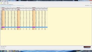

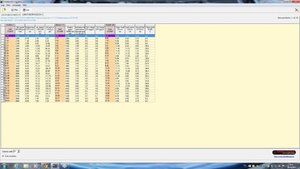

    Машина дергаеться в режиме газ в пол aeb 97год американка
    Гляньте кому несложно.
      69 КБ
      98
      66,3 КБ
      38
