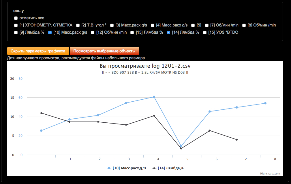

    Парни! Позвольте вклиниться в обсуждение немного ..
    Мы много запросов получаем о программах и инструментах для просмотра логов (ну да, не все Excel'ом пользуются).
    Сделали онлайн-инструмент: http://avtoadapter.ru/log
    Т.к. на разработку потрачено прилично усилий, времени и денег, большая просьба перепостить где-нибудь в соц сетях (ваш вконтактик или фейсбук) ссылку или мини-описание инструмента (если понравится, конечно!). Доработки – будут! Никакой там рекламы и спама, ничего нет. Все для своих :)

    Вполне неплохо, по оси Х-шаг вперёд, по сравнению с ДП, но не более, такой же лёгкий вьюер.:hi:

    Да, суть в простоте, мобильности - с любого ПК, без установки чего-либо.

    Зачет ! Молодцы ! Особенно относительно просмотра UDS логов .:thumbup: Конечно не плохо бы оффлайн версию такого софта иметь (даже если за разумные деньги) ибо не всегда когда катаешь машину есть возможность в сеть быстро выйти .

    Сразу добавляю ... Косяки есть в софте - при загрузке логов с UDS блоков теряются некоторые группы почему то . Там у вас ограничение на отображение по количеству ?
    Вот редактировал для примера лог . Там 8 групп ,а ваш просмотрщик кажет толь ко семь .

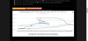

    Всё равно, это большая работа и ребятам респект:thumbup: Думаю, что начало неплохое-будут пользовать во всём мире:rock: Придётся добавить диапазоны измерений( стоп-кадров) , чтобы графики не получались такие, как этот

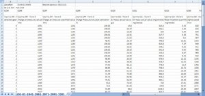

    Эксель, само собой 8 , столько же , сколько в цсв .

    Проверю! Судя по всему, просто ограничение – максимум 7 элементов вывод одновременный. Посмотрим, что можно сделать.

    Влад, а дай-ка мне пример? Там же всего 8 групп. Соотв. одна из них должна быть по оси Y и остаются 7 других, располагаемых по другой оси.
    Я думаю, надо добавлять time stamp в файл при записи, тогда будет на что ориентировать остальные столбцы.
    А вот по поводу внесения какой-нибудь единой колонки для оси Y я подумаю как раз. Я не думал, что лог без записи времени бывает.

    time stamp при записи в VCDS UDS групп автоматом пишутся к каждой группе . Я просто удалил в этом логе эти столбцы намеренно.

    Насчет 6го столбца проблема локализована, сделаю сегодня.
    Ну и заодно добавим некую "дефолтную" ось Х, чтобы можно было все параметры смотреть на одном графике если нет time stamp'а.
