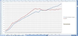

    Картина, ровно наоборот. Прикрывает после 5000. Принципы работы мед17.5 и мед 17.5.5 разные по причине того что компрессора нет на 2-х литровом. ЗЫ В этом логе фактический расход воздуха завышен в сравнении с расчётом по наддуву и оборотам, однако нагрузка зарублена очень прилично ,по какой то другой причине(ретарды видимо). Завышение, кстати может быть от маслоотделителя, как часто бывает.
  2. mitrich
    mitrich Завсегдатай
    20 мар 2009
    644
    VW Tiguan 2.0TSI
    Машина-то новье. Я этот лог снял на пробеге 2000, для истории. По идее все должно быть Ок и маслоотделитель тоже. :(

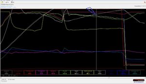

    Мои логи
    такой запуск по утрам
  14. 052
    052 Водолей
    24 янв 2011
    6.382
    bmx
    #1094 052, 11 июн 2015
    147 об недостаточно для синхронизации начала впрыска. Она начинается от 160 оборотов. Перебирайте или меняйте стартер, проверяйте аккумулятор. Топик почитайте http://www.audi-club.ru/forum/showthread.php?t=385590&page=3 . Вот была машина. Маслала поменьше-3 сек, синхра и давление присутствовали, но компрессия была посажена http://www.audi-club.ru/forum/attachment.php?attachmentid=411199&d=1405503260

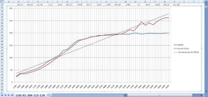

    подскажите, что с расходом воздуха?
  16. 052
    052 Водолей
    24 янв 2011
    6.382
    bmx
    #1096 052, 12 июн 2015
    Судя по к-ту 1.13 в 206 гр ДМРВ завышает. По расчёту та же картина :nod:
  17. maximus69
    maximus69 Новичок
    22 май 2015
    6
    A5 RS FL2
    #1097 maximus69, 13 июн 2015
    ДМРВ новый, со старым та же картина только чуть хуже, расчет доходит до 350 гр, факт 190 гр.
    P.S.чип рево ст2, по факту должно быть ~210-215гр.
  18. 052
    052 Водолей
    24 янв 2011
    6.382
    bmx
    #1098 052, 13 июн 2015
    Что такое "по факту". Какой наддув и обороты при этом:confused: Если будет дыра в кулере, то и расход будет большой, а наддув не будет вытягивать, положенный Почему никто не хочет улавливать эти вещи? Приходят и бубнят себе под нос "в пике", "по факту". Такой подход для ботанов, изучающих какая тычинка больше, не интересуясь, отчего она такая стала.:laugh: Наполнение должно быть в идеале линейным для долговечности ЦПГ и чтобы не срабатывали защитные алгоритмы ЭБУД. Вот посмотри на эту воображаемую линию-становится ясна линия расчёта ЭБУД-она стремится показать, какое должно быть наполнение
  19. maximus69
    maximus69 Новичок
    22 май 2015
    6
    A5 RS FL2
    #1099 maximus69, 13 июн 2015
    Т.е 260-270гр. должно быть ? на счет дыр - опрессовка сделана ничего не свищет.
  20. 052
    052 Водолей
    24 янв 2011
    6.382
    bmx
    Такой расход должен быть при наддуве 2600-2700 и оборотах 6000. То, что должно при твоем наддуве-на графике-синяя линия-расчёт по наддуву и оборотам #1096. Опрессовка опрессовке рознь, может и горячка с трещиной и не узнаешь, пока не снимешь. Где 020-031-003?
