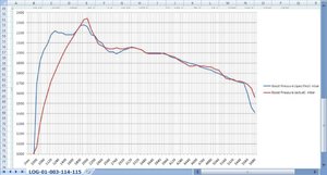

    лог
    Сам момент жёсткого провала! 2я передача. Посмотрите пожалуйста, у кого будет время.

  10. Melkon&Ratkov
    25 фев 2014
    8.692
    Передув там вообще не при делах . Нет там ни прикрытия дросселя ни аварии по передуву . Хотя он (передув) кратковременный есть .
  11. Melkon&Ratkov
    25 фев 2014
    8.692
    Нет топлива ... вот тебе и ответ . На 4000 оборотов у тебя всего 48 бар в рампе . Я тебе про это и вчера говорил . Только лог куцый с 4000 об. только записан почему то . Надо смотреть сначала с мин оборотов что происходит чтобы понять что виной насос в баке или система высокого давления .
