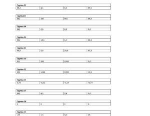

    Добрый день!
    Ну вот я добрался до форума. Снял логи как вы посоветовали с 1500 об/мин.
    Соберу все свои сообщения в одно для удобства:
    у меня ошибка 17519 и теперь стала появляться 17536.. Я уже задолбался искать причину.
    Менял турбину, лямбду перед катализатором, клапан вентиляции бака, грибок, еще пару мелких клапанов потому как они развалились, блидер, пробовал ставить аналог ДМРВ, менял оба ДТОЖ, проверял давление топлива на холостых= 4 , компрессия во всех цилиндрах по 10, мыл форсунки и сопротивление у них тоже одинаковое и в норме, крышка маслозаливной горловины прыгает.
    Борюсь с переобеднением смеси после случая с перегаранием катушки на 1 цилиндре. Подскажите что с ней не так в общем. Есть кое-какие мысли и соображения, но хотелось бы услышать ваше мнение. Надеюсь на скорый ответ.
    машина 2003года 1,8т американец с мотором AMB. коробка механическая, кватро

  15. subaru4x4audi
    subaru4x4audi Новичок
    24 апр 2015
    13
    А4/B6 1.8TQ AMB 03
    #1035 subaru4x4audi, 22 май 2015
    ладно, скажу почему катушка сгорела. а сгорела она через месяц как, я купил машину. То есть счастливым я был всего 1 месяц...а потом началось. в Общем изоляция четырех проводов осыпалась от времени и они замкнули. Это я устранил потом комплектом проводов с ebay.com потому как цена "косы" космическая на existe.
    если у меня все так запущено что скажете на это(посмотрите скрин)?
    98 бензина в моем городе в помине нет. а заправлен был 95-м когда снимал логи, что уж вы меня совсем обижаете, чтобы я 80 заливал....в иномарку
    СВВ почему то работает и зимой. не раз замечал.
    хомуты все на месте. уже все облазил, менял для профилактики блидер, тоже VAG заказывал.
    и все таки мой маф показывает 105 на максимуме, А должно быть сколько? Маф может занижать из за подсоса воздуха или ему пофиг?
    Сколько должна дуть турбина в миллибарах?

    142 для исправной, не чипованой авто по мафу (примерно) и 0.7 для исправной турбины. если сосёт извне, мафу не пофиг, считает пройденный через него поток. про 80й образно, ретард 11 у вас... это надо умудрится. свв зимой тоже работает... при плюсовой и в гараже.
    зы: тесты 311 вагом.... всегда хорошие, многие параметры не учитывает.
    зайдите в базовые и сделайте тесты отдельно по групам. от датчика детонации и до топливной!
    зы зы: мне право, спорить с вами не интересно! если все так хорошо... то зачем ваши вопросы, в этой ветке :hi: ?
    да.... если нет подсоса нигде, обратите взор в сторону выпуска. ...турбина и калитка на предмет прогара-дырок и кат на забитость. неплохо снять 003-020-118, 003-116-212, 020-031-114 и 003-020-115 - со снятым с 75-го клапана разъемом

    это сводная информация. тест исполнителей делал. все щелкает. А как делать отдельно по группам не знаю. делал такой кажется тест на лямбду. показало "тест пройден", но заменил на всякий случай.
    По мафу: если ему не пофиг? он из за подсоса и занижает поди? Просто не хотелось бы просто так покупать маф он 200 долларов стоит.
    Дыра только в гофре которая после турбины. Ищу сейчас подходящую, но в магазинах только на 51мм диаметром. турбина сухая и нет нигде следов прогара.
    Логи постараюсь завтра снять и выложу сюда.(все 4 лога делать со снятым разъемом? Разъемом электрическим?)
