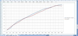

    Сделал! :) Нашел куда воздух уходит :thumbup:, оказался не затянут хомут у клапана "грибок" затянул...
    результат почуствовался сразу же, двигатель заметно резвее стал набирать обороты, и вернулось подсвистование турбины :rock:
    Замерил разгон до 100 км\ч теперь укладываюсь в 9 сек, а никак раньше 11,5-12 сек
    снял логи:
    114 третья передача тапка в пол разгон на максимум насколько смог
    888 с места 1ая 2ая 3ая передача
    Что теперь про показания расходомера можно сказать?

    всё у тебя додувает, больше просто турба не может.
    Ну и на таком давлении канеш на 95-ом это жесть.
    Скачек это нормально. Дроссель закрылся, а турбина ещё не успела остановится, в байпас всё не успевает стравливать.

    Показния ДМРВ пришли в норму, но судя по 114-3 имеются откаты по УОЗ. Бензин какой и снять гр 003-020-031

    Завышать начинает на верхах, причём с момента падения наддува по запросу.

    терпимые, если они у тебя настройка под 98-ой. На 95-ом и так углы довольно поздние, поэтму лучше долго движку не насиловать.
    ПС: у меня вообще нет отрицательных углов, внизу дую до 1,3бар. бенз 98.

    Устраняй, возможно наддув подтянется и расход придёт в норму.
