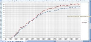

    Глянте пож. ЛОГ 2.0 TFSI BWE

    очень круто дует. моя так не может (
    кат есть?

    А4/В7, 2.0ТQ, BWE
    Ката нет, рево ст. 2+ , в баке 95-й. Да в том и дело что не додувает! А при сбросе газа скачек примерно 0.4 бар. это нормально?

    Расход воздуха завышен. Куда то мимо дует после турбины. Может маслоотделитель не держит . Кстати, по факту ДМРВ, есть странные неровности (красная линия)

    Похоже на дыру? А для байпаса нормален такой скачёк давления при закрытии дросселя?
