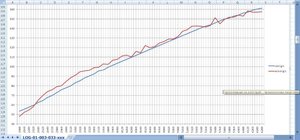

    Вы формулу не правильно считаете

    bmx
    Спорить не буду с вами, вам виднее:hi:
  3. Yurasem
    Yurasem Захожу иногда
    6 апр 2011
    10.122
    Тюменская обл.
    Vag
    :D вот так Паш!
  4. 052
    052 Водолей
    24 янв 2011
    6.382
    bmx
    #804 052, 3 апр 2015
    Чего ж попутал человек свой мотор с 4-х литровым атмосферником. Там как раз при 6300 об должно быть ок 235 гр, а тут дмрв отлаёт столько сколько надо .Другое дело, что сам дмрв, видно уже труп, т.к показания вместо линейного представляют какую-то дерготню(либо это разрежение во впуске так себя ведёт)

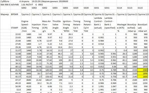

  11. muratb
    muratb Новичок
    30 окт 2011
    33
    А6С5, 2.8 quattro
    #811 muratb, 4 апр 2015
    Большой расход топлива
    Приветствую Гуру. :hi:
    Выкладываю лог 90 - 93 группы.
    Есть подозрение что не правильно поставили ремень ГРМ.
    История:
    осенью при езде стало немного колбасить движок, аккуратно доехал до сервиса там выявили поломку натяжителя ремня (демпфер) заменили на месте не снимая ремня и сказали что все в норме (на глаз!) может быть что перескочил, так как метки не проверяли, завели, работает и все.
    недавно мерил компрессию из за расхода, на одной голове компрессия отличается от второй (двигатель на холостых иногда подергивает) и обороты играют всегда 680 - 720 .
    Заранее Всем Спасибо.
    Посмотреть вложение LOG-01-004-090-093.zip

  17. muratb
    muratb Новичок
    30 окт 2011
    33
    А6С5, 2.8 quattro
    Ау, есть кто нибудь кто поможет?
