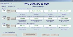

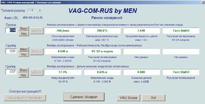

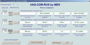

    Помогите разобраться лямбда или кат под замену?
    Ошибка выскакивает 16804 - Ряд 1 Снижение эффективности катализатора
    Р0420-35-10- Спорадическая сбрасывал через время опять появляется. Бензин менял на 95 тоже выскакивает. На панели лампочка чек не горит.
    На фото показания Ваг КОМ

    Да действительно машина ведёт себя каждый раз по-разному, после этих логов на следующий день приехал к мелодику и мы катались смотрели все ок. Заметил одно, машина начинает тупить, после не значительного отжига, связывают я это с температурой на в пуске, иногда ошибка по низкому давлению наддува, либо байпас как то не работает, постараюсь записать логи в разное время, один когда машина пуляет, второй когда приору догнать не могу. Могу сами ошибки ещё скинуть.

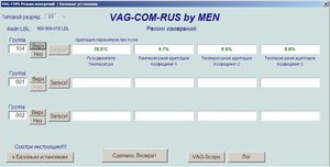

    Подскажите показания в 104 группе что означают. Машина заводится со второго раза с утра или после простоя. По каким логам смотреть? Ошибок нет только по катализатору. едет нормально, холостые ровные. Куда смотреть? Так заводится уже 2 года.
