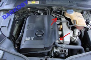

    Помогите с обеднением смеси AWT
    Помогите с ошибкой. Машина Ауди а6 с5 1.8T 2001 awt. механика.
    Постояно вылезает 17536 обеднение смеси под нагрузкой.
    Поведение машины нормальное. Только при резком газе бывают провалы.
    Холостые не гуляют. Расход в городе 10-11, по трассе 7-8. Разгон хороший.
    Была такая особенность с утра после длительной стоянки заводится со 2 раза когда в бензина меньше 1/4 бака. Если больше бензина то с пол оборота. (поэтому грешил на насос) После замены бензонасоса поначалу заводилась хорошо. А сейчас только со 2 раза и не важно сколько бензина. Кстати говоря ошибка у меня эта больше 2х лет. Сейчас начал замечать детонацию около 2000 об. при резком газе, если плавно то все нормально. Проявляется на горячую.
    32 группа сейчас 5,1 и 4,7. Это после снятия логов сегодня, перед этим скидывал все ошибки по ВАГ-КОМ. Несколько дней назад 4,6 и 25.
    Сначала грешил на бензонасос, но поменял ничего не изменилось. РДТ тоже поменял. Чистил форсунки. Опресовку делал нашел только с одной трубки сквозило. (на фото нижняя). Заменил.
    Еще трубка такая же тканевая идет от впускного коллектора снизу в сторону турбины или воздушного фильтра. Не смог найти куда именно. Сильно потертая, хочу поменять в ближайшее время.

    Забыл фото.
