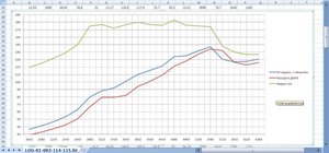

    145 в пике. Раскрутка стоит от 2800 турба к03с сток.( ни разу не менялась) пробег 223тыс. Я наблюдаю не постоянный приход мощности. Иногда при газ в пол машина не едет вообще. Приора обгоняет и я догнать не могу. А иногда с камри в6 еду на равне( год у неё 12) в чем причина? Какие логи следует снять?

    Причина в кривой прошивке, по которой машину не отремонтировать. Вернуть сток и делать замеры-потом выводы.МЕ7.5 хоть и древнее мед-блоков, но не так прост в калибровках. Замечал достойные результаты по ним только у Калекса и рево.

    Может есть смысле снять лог когда машина не едет? И с чем может быть связано низкое потребление воздуха, двигатель весь сток.

    С тем, что нет наддува.

    Надув как раз таки и есть, и он держит 1 бар и на хвосте 0.7

    Там хвост , как у волка, в зад торчит. Посмотри на регулирование наддува. Скачет безобразно, а хвост сваливается после 5200 об в район 0.3 избытка, как и расход воздуха. В стоке надо смотреть , что тому виной.

    Там, вроде регулятор давления на 3 бара должен стоять. Может на 4 стоит:confused:

    Я думаю такая басня из за того что температура на выпуске скачет все время от -48 до 80 хотя на улице +2 могу записать 003-004-115(114)? Будет про яснение?
