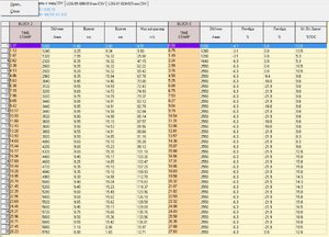

  11. Alex_z
    Alex_z Старожил
    13 июн 2008
    17.861
    Корея Северная
    A6 C7 2.0TFSI 2017
    052, посмотри пож.
    Как думаешь,что это? Глюк ваг-кома или глюк ДМРВ? (крайний правый столбец выделено стрелкой - это первая группа,расход воздуха)
  12. 052
    052 Водолей
    24 янв 2011
    6.382
    bmx
    Сложно сказать, это ведь результат обработки проца в ЭБУД,которое уже отдаётся в диагностику, а не истинное значение с ДМРВ. Отчего он даёт нереальную цифру непонятно.

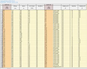

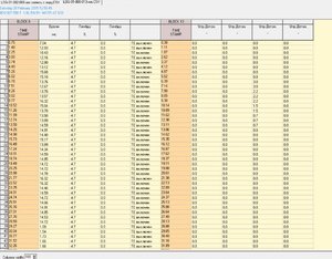

  20. dedushka bu
    dedushka bu Новичок
    21 ноя 2014
    87
    A4/B5 1.8 98u
    #680 dedushka bu, 4 мар 2015
    всем привет, помогите с расшифровать логи. машина не тянет и большой расход. Заранее благодарен.
