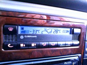

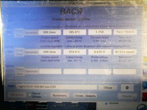

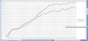

    3 авг 2013
    380
    А4 1.8T qu 2003 AT
    Как правильно снять логи чтобы дмрв проверить?
