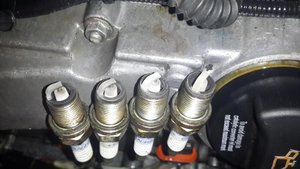

    Пока он в пути, я выкрутил свечи и увидел беловатый налет на свечах.
    Понятно, что смесь бедная. Далее я сделал полную ревизию вкг и нашел клинивший клапан.:wink:
    Сделал опрессовку и оказалось, что она не держит:eek: А точнее турботракт при подаче 1.1 бар спускает давление за 1 минуту, но не полностью. Примерно 0.4 остается:shock: найти дыру не могу: ощущение, что травит сама турба (ее пробег 10к)
    При опрессовке с вкг давелегие выше 0.6 не поднимается. Шланги целые все. Травит при этом около выпускного коллектора.
    Еще нашел, что при давлении около 1.3 спускали кольца форсунок:uhoh: Заменил. Расход упал до 18 на 100:rock:
    Выпуск может влиять на расход? Что с турбиной то делать? Вкг без дырок. Клапана все работают. Эжекционник не спускает.

    через турбину травит всегда... после опресовке, подымит, ни чего страшного. не надо во впуск дуть как в колесо.... 0.5 хватает.
    по свечам..... как же ей бедной.... бензина то не хватает. исчите дырку (хорошо исщите).... неучтенный воздух прет, бензина мало поступает, вы всё сельнее давите на газ... от сюда и расход.
    по эльзе... для начала, можно исключить вкг и пкв грибок из опресовке, заткнув шланг с грибка на гусеницу и вход в гусеницу, проверить утечку, потом уже с системой вкг вместе.
    смотреть все соединения с турбины на трубу, далее на кулер и далее входной патрубок.
