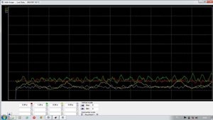

    Помогите расшифровать логи. делал на 3 передаче газ на максимум, но не в кикдаун. до 5500об/мин. Проблема, машина троит периодически на холодную, иногда не троит на холодную и при прогреве. на горячую 90 град детонация при разгоне не постоянная, датчики детонации реагируют. ошибок по пропускам зажигания нет. бензонасос и форсы в норме. иногда появляется 00561 достигнут предел адаптации смеси на хх. свечи в норме, колпачки в норме. подозрения сегодня пали на катушку, имеются трещины не знаю как проверить. не могу разобраться ,помогите. Менял: гнц с цепью, датчик холла, дроссель менял и адаптировал. а и еще ДМРВ на хх показывает больше на 1 грамм примерно чем положено, от 4.1 до 4.9 короче. при этом в пике на отсечке без нагрузки 101-102 грамма. есть еще фотки нескольких графиков. что не дописал спросите пожалуйста. логи снимал специально только тогда когда эта проблема возникала, то есть с детонацией и тд. один лог там до 4.5к оборотов только получился.

    Все, спасибо, не понадобилось. Виновника нашел - это катушка

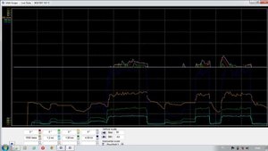

    посмотрел более детально Логи и увидел, что примерно после 4500-4600 оборотов быстро начинает уменьшаться нагрузка (уменьшается время включения инжектора и Лямбда в % так же стабильно становится больше 3%) ХОТЯ сами коэффициенты на 1й и 2й Лямбде, я бы не сказал что значительно отличаются друг от друга. Так и должно быть?
    Т.е. как я понимаю после 4500 об двигатель раскручивается так же равномерно, НО в процесс смесеобразования показания Лямбд вмешиваются все больше.
    Буду признателен, посоветуйте пожалуйста в какую сторону копать? :help::help::help:

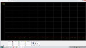

    Я даже не любитель, конечно, ну да ладно, выскажусь. :) Детонация во всех цилиндрах, особенно в третьем и четвертом. Возможно нагар в цилиндрах, либо бедная смесь (хотя по лямбде и не видно, вроде). Может форсунки почистить и проверить сами датчики детонации.

    По логам претензий ни к воздуху ни к топливу. Альты все как овощи едут, нечего к ним так придираться. Можно, конечно в шрот поехать в Литву, только где гарантия, что с помойки будет лучше.
