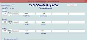

    Еще сделал скрин групп: 31-32-33. После длительной поездки и на холостом ходу.

    пара по коррекции-воздух-темпер (115-116-118 и 115-211-212) не правильно записаны и не открываются. по топливу. беднит и очень сильно... как же ей бедной, бензина то не хватает. от сюда и расход высокий, тапку жмем а на воздухе, ехать плохо :wink:.... поршни могут в поддон стечь!
    с топливной разбирайтесь. от насоса-фильтра, до замера давления в рампе и чисткой форсунок.
    зы: чьи шаловливые... лазили в прошивку?
    .....увидел сам! в чем проблема обратится к своему чиповщику? сольёте-отошлете-зальете в авто. Алексей подправит топливо и все.... делов на пять минут.
    думаю от туда и провал-рывок на 3000об, жлопает заслонкой, мозг защищается от недолива. это мои предположения... могут не всегда быть точными ))))

    Уже посмотрел. Блин, я нифига не вижу никакого криминала...
    У меня прошивка сток, вторая лямбда не отключена. Тот же расход, тот же рывок. А по какому параметру видно сильное обеднение? Мульт же в норме у него.
    Дроссельной заслонкой хлопает в смысле? Так датчик же передает 100% открытия.
