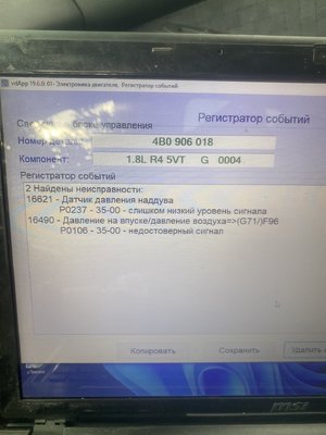

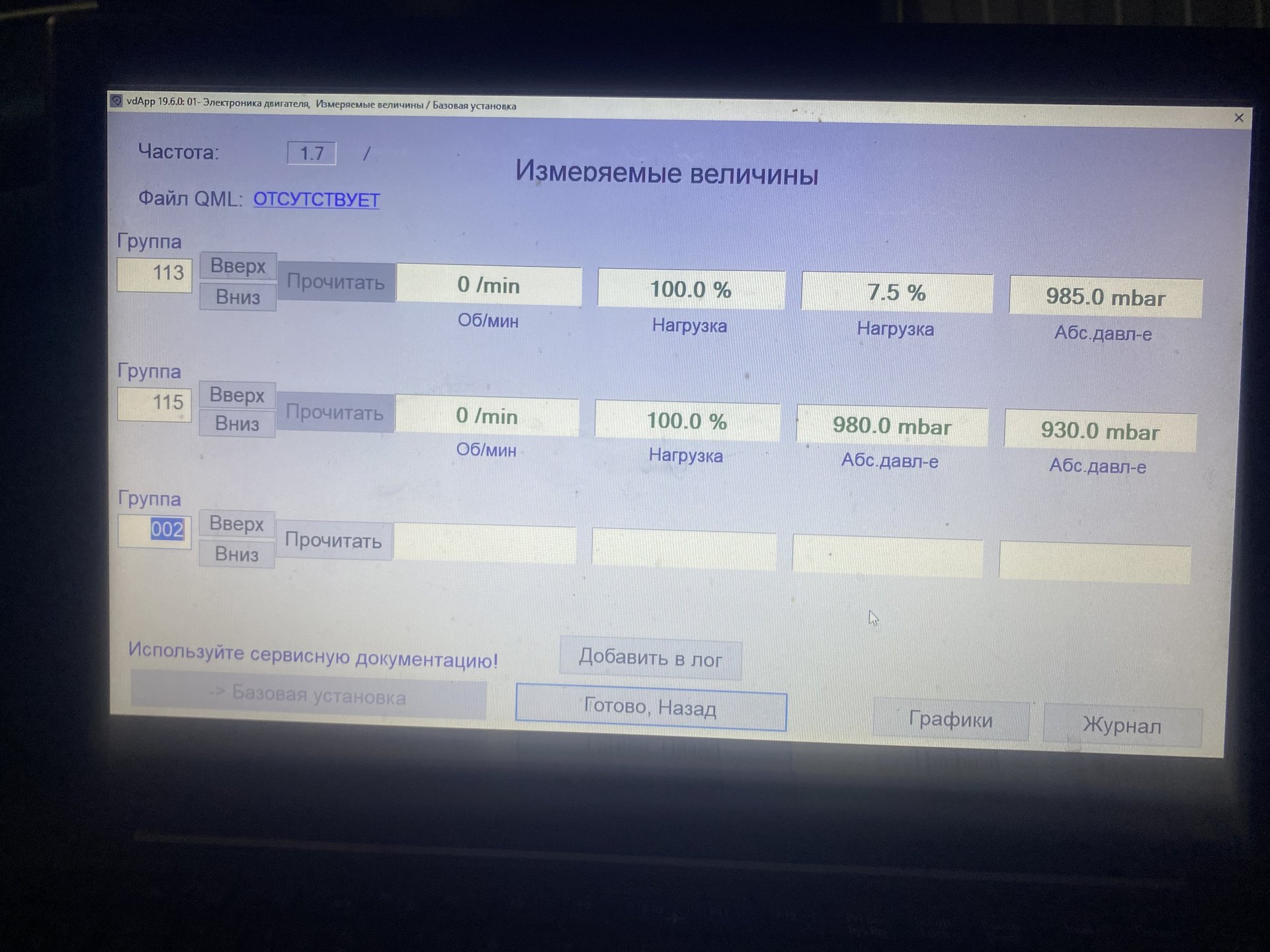

    Всем привет наконец поставил всё прикрутил всё залил ну скажу,
    врагу не пожелаю снимать турбину на apu ну да ладно логи снимать уже поздно. Завёл, прогрел и газуя на месте получил ошибки. Странно, даже не в движении. Если есть у кого мысли по этому поводу буду рад почитать.
    Я так понимаю это датчик абсолютного давления который стоит в интеркулере. ?
  7. Melkon&Ratkov
    25 фев 2014
    8.651

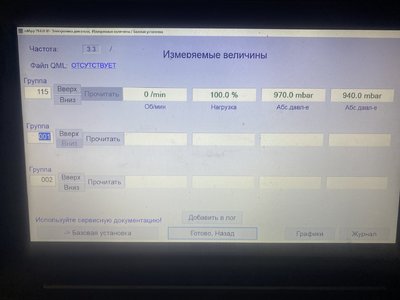

    115 гр на просто вкл зажигании какие показания датчика G31 ?
  8. virus64rus
    virus64rus Живу я здесь
    10 сен 2015
    1.593
    A6 C5 1.8T APU 99г
    При зажигании и при запуске показания одинаковые. При перегазовке 940 меняется 960. До этого оказалось ездил с развалившемся катом.Выбил, не прошивал лямбда одна и первые запуски были без ката, могло повлиять? Ещё не с адаптировалось эбу и т.д. ?
  9. Melkon&Ratkov
    25 фев 2014
    8.651

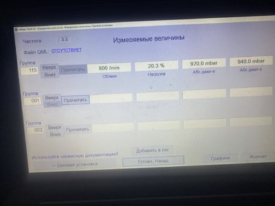

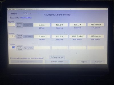

    113 и 115 сравните на вкл зажигании
  10. virus64rus
    10 сен 2015
    1.593
    A6 C5 1.8T APU 99г
    Сравнил. С закрытым и открытым дросселем.
  11. Melkon&Ratkov
    25 фев 2014
    8.651

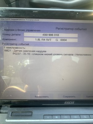

    Хм ... Ошибка по несоответствию показаний G31\G71 так и висит ?

    Всё же что то не так
    обороты иногда плавают
    на хх иногда может заглохнуть
    ошибка только по датчику.
    Может его заменить?

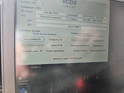

    Добрый день помогите расшифровать логи нету тяги с низов
  18. Slavka33
    Slavka33 Новичок
    23 май 2015
    4
    Литва
    Audi a6c7 allroad 3.0bitdi
    Нимогу никак прикрепить лог
  19. Slavka33
    Slavka33 Новичок
    23 май 2015
    4
    Литва
    Лог

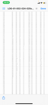

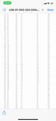

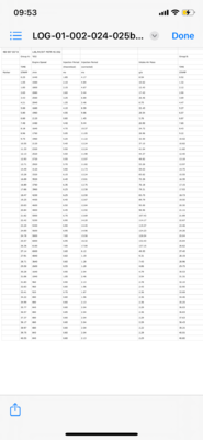

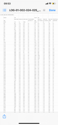

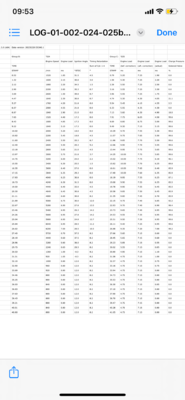

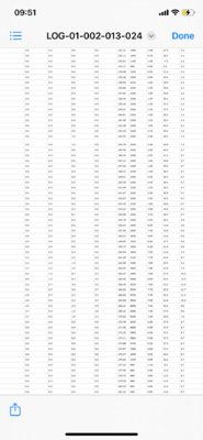

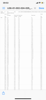

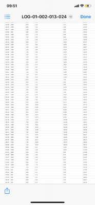

  20. AudiCabrio18T
    AudiCabrio18T Новичок
    22 июн 2026
    2
    Здравствуйте. Авто Audi a4 1996 1.8T AEB на чипе (с сток Эбу веде себя также, только давление ниже). Проблема: на второй передаче едет бодро, давления держит 0,8 бара. На 3 и 4 передаче, когда даешь газ в пол с низких оборотов, давление прыгает от 0,6 баров до 0,8, авто дергается. Давление насоса 3,2-3,4 бара на хх, 4 бара отсоеденив РДТ и примерно 4 бара + давление надува при езде. Турбина к04-015 реставрированная (со стоковой таже проблема). N75 Pierburg, РДТ новый Bosch. Прилагаю логи со снятой фишкой N75 и еще со снятым шлагом актуатора. Логи выкладываю скриншотом, не могу найти старую версию DieselPower, чтоб выложить таблицой. Спасибо
