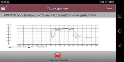

    97гр воздуха -это что сто сил в моторе? ,дергается -топливо то смотрели? Фильтра,насос
  2. Kataqpot
    Kataqpot Новичок
    31 мар 2020
    2
    Украина
    Насос менялся до меня,происхождение насоса не известно,давление тоже не менял. Фильтр менялся. Спасибо что откликнулись. Подскажите почему требуемое давление трубы малое? ЭБУ при разгоне не нуждается в наддуве.

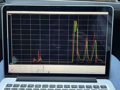

    Друзья. Можно снять логи Васей диагностом и выложить для изучения? Нужно посмотреть как дует турба. Переживаю за график, есть ощущение, что турба раскручивается с задержкой. Есть график, сделанный лаунчем. Хочу понять, это норма и я загоняюсь. Машину диагностировали, все в идеале, никаких подсосок воздуха нет. Турба новая оригинал. Я педант, старая начала чутка гнать масло, я сразу заменил на новую полностью в сборе с актуатором оригинал. Машина сток, Прошивка сток.
  4. Melkon&Ratkov
    25 фев 2014
    8.651
    Можно снять и нужно выложить как сказано в первом посте . По вашему графику выход на наддув вполне адекватен . А вот что на нём за "пила" не ясно .

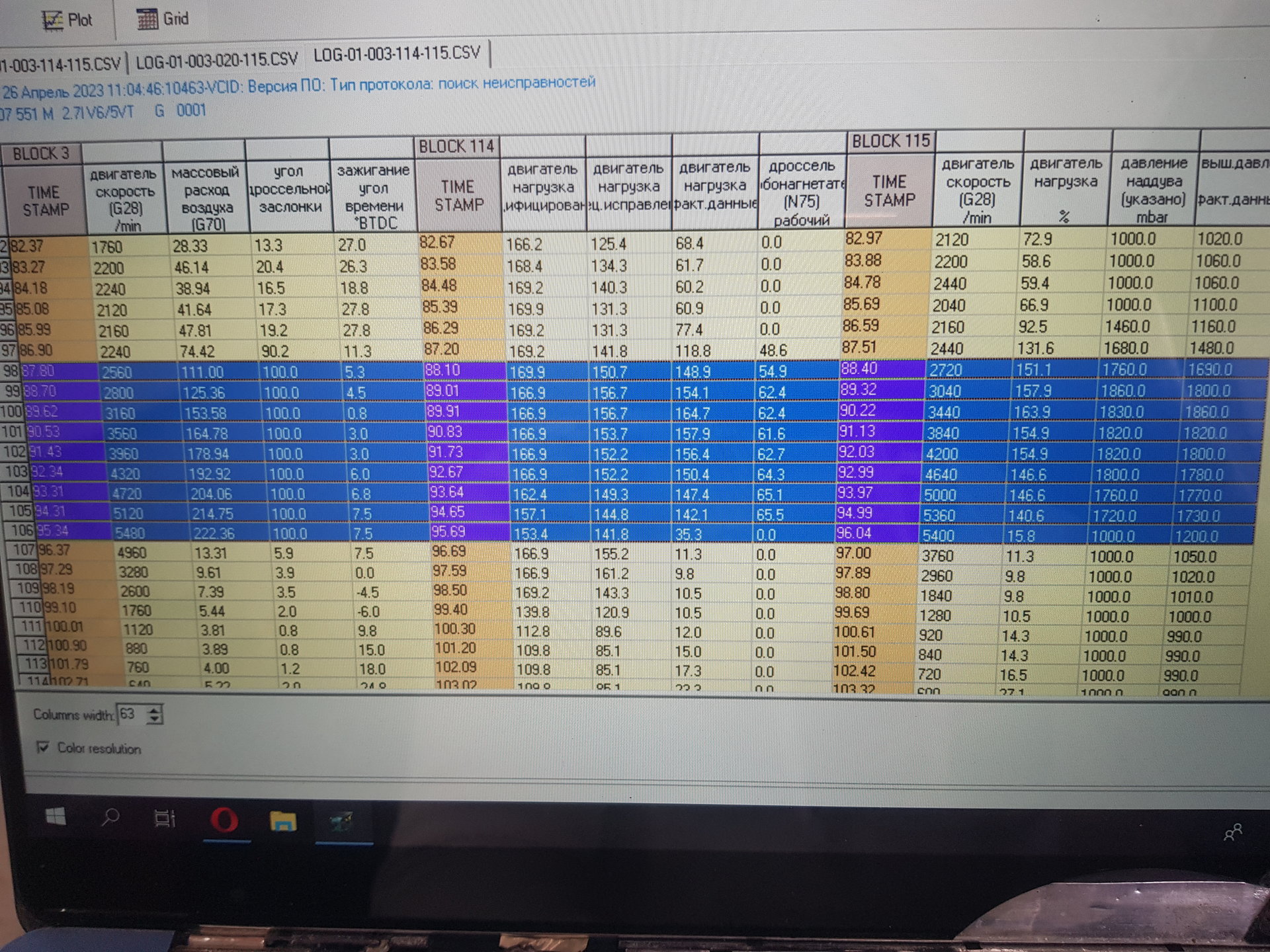

    #3225 salashov, 11 апр 2022
    готово
    150.csv - разгон с места
    long.csv - небыстрый разгон на 4 передаче до переключения на 5
    • 150+long.zip
      5,9 КБ
      20

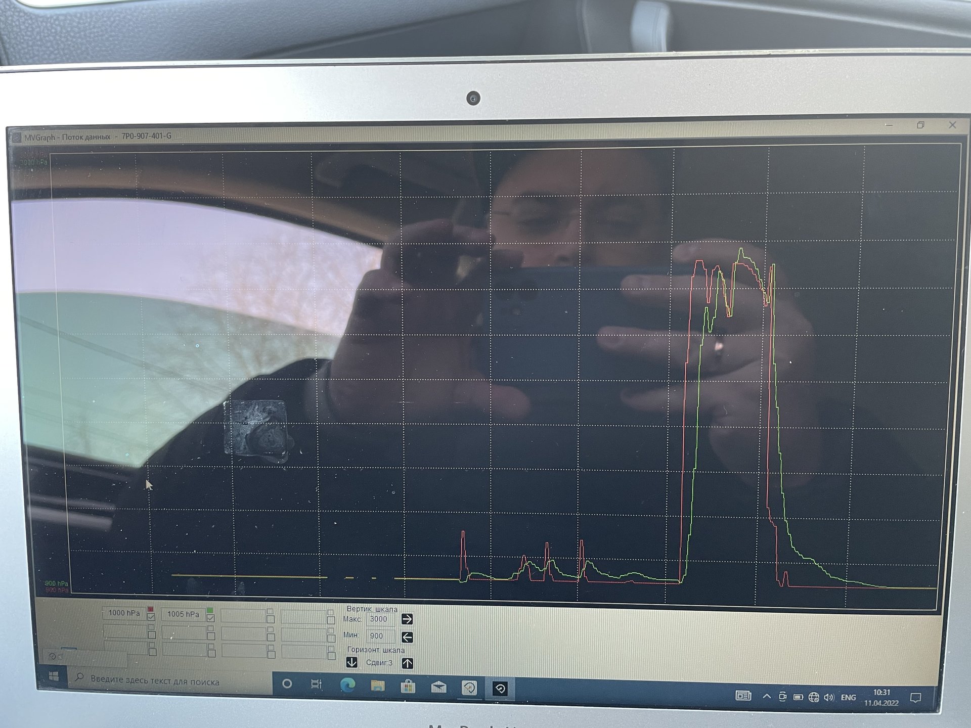

    Кстати, вот график с аналогичного туарега, в аналогичных условиях, на с васи
  7. salashov
    salashov Новичок
    20 авг 2021
    5
    А вот мой график из Васи. Простите за множество сообщений :(

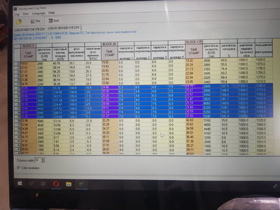

    Всем привет гляньте пожалуйста логи. A4 b7 2008 2.0tfsi, на холодную троит и пропуски в 1 цилиндре. Плохо едет. вылетает ошибка по недодуву.
    • log.zip
      6,4 КБ
      17
