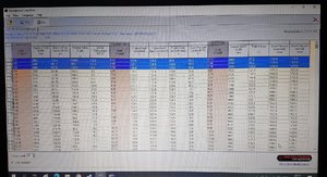

    Добрый день! Посмотрите, пожалуйста мои Логи. Авто А4 1.8Т 2005 года 163 л. с. mi3jVNRvrhk.jpg
