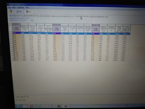

    Доброго времени суток. Посмотрите плиз, что не так)
    Не едет с низов. Первый лог ушёл в передув турбины. После чего подкрутил шток актуатора и покатался

  10. quattrosens
    quattrosens Старожил

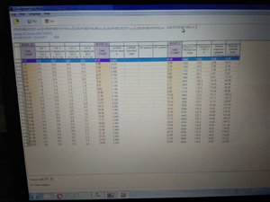

    Логи по 1-13-18-23 группам
  11. alvar
    alvar Новичок
    27 авг 2019
    3
    Республика Крым
    Добрый день! Записал, посмотрите плиз)

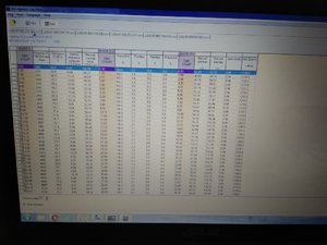

    A4 B7 2.0 TQ 2005
    Нэ едет,прошу помочь)

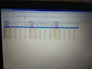

    АУДИ А4 Б5 1.8Т
    Привет всем,помогите с расшифровкой

    17.156
    Франция
    Проблема с топивной форсунки, кольцв нв них, или тандемник

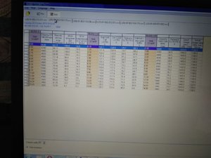

  16. quattrosens
    21 сен 2010
    17.156
    Франция
    Не хватка толива, ддо 2500об, проверить фильтр на тнвд, насос в баке, сетку заборную, поменять фильтр, форсунки на стенд

    Расшифровать можно ЛОГ-файл, а не картинки.
    Кто их будет в цифры переводить?

    АУДИ А4 Б5 1.8Т
    Спасибо,я тоже думаю что топливо,мульт 4.5 адаптив 25

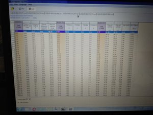

    АУДИ А4 Б5 1.8Т
    в жару овощь,почему?

    20
    Ростовская обл.
    АУДИ А4 Б5 1.8Т
    потряхивает на холостых совсем неприятно
