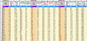

    Подскажите по логам все ли хорошо ?

    Каков вопрос таков ответ - в логах не все хорошо ...

    Я вот тоже учусь читать логи, а то здесь молчат как рыбы. И вижу постом выше , что на машине стоит чип если это 1.8 т по воздуху вроде нормально, по турбине не новая долго раскручивается , а вот угол прыгает как сумашетший. Поправьте если я не прав.

    Основная проблема не в этом .
    То что явно бросается в глаза это реальное наполнение меньше чем расчетное при том что наддув соответствует и даже выше .

    А мне показалось , что он просто приотпустил акселератор по каким то причинам, может кочка или яма. Наполнение -- это нагрузка %. или передув получается?

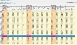

    День добрый. Машина едет как овощ с низов. Не могу понять где копать. Много чего проверенно ( дымогенератором, давление топливного насоса, залили чипованную прошивку но клапан n75 постоянно открыт. что то может с турбиной, а так вроде дует и достигает желаемого.)

    Скидывал до этого логи с не дующей турбиной. Заменил цепь, ремень грм и клапан N75 машина поехала лучше, но потребляет достаточно много бензина(12 литров поездка на дачу 70% поездки 100км/ч на круизе)
    Записал новые логи, заранее спасибо.
