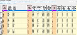

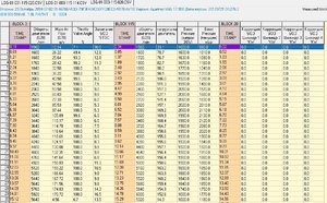

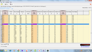

    добрый день.помогите с расшифровкой логов.ауди а4 в6 1.8т механика дергается на 4 и 5 передачи ближе к 5тыс.устоновлен фронтальный интеркулер изачего закрывает заслонку дроселя

    Детонацию посмотреть почему не додумался ?

    Передув и детонация вот и весь сказ .

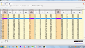

    Добрый вечер , помогите разобраться с наддувом BLS туран 1.9

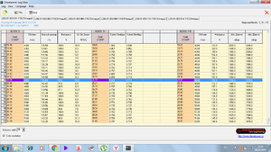

    Добрый день, помогите пожалуйста. Пару месяцев как выскакивает на ходу, нагрузка ~30%, ошибка "P2177 слишком бедная смесь", едет вроде нормально. Сегодня снимал логи по пути на работу и ошибка вылезла вновь (в районе строчки 848). Других ошибок не вылазит, не могу понять в чем дело. Может кто нибудь смотря на логи увидет в чем проблема. Зараннее спасибо. Мотор 2.0t (BPJ) , 170л.с., (А6 , 2007г. ), пробег 180 000.
    Купил первую ламбду, ДМРВ, и клапан абсорбера N80. Начал с ДМРВ, поменял и ошибка ушла.

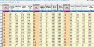

    Здравствуйте! Посмотрите логи. Хотел вместо 001 группы снять 003, забыл. Проблема в чем: выхожу на обгон, давлю газ не до кикдауна, передача скидывается вниз, двигатель медленно набирает обороты, после 3000 оборотов по ощущениям турбина резко выходит на буст. Байпас ревизии D, о состоянии пока не знаю. Калитка гремит под сброс газа примерно от 1800 до холостых. Система герметична. Перед снятием логов слетела тяга заслонок впускного коллектора. Двигатель BWE

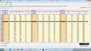

    Добрый вечер, эксперты! Сломал всю голову, никто не может направить в правильное русло. Где мои 170 гнедых немецких скакунов? Хотя бы одним глазком, кто сильно соображает?!
  12. DES-VAGODROT
    DES-VAGODROT Новичок
    14 мар 2019
    3
    Курская обл.
    Всем доброй ночи! Частично обнаружил своих скакунов! Искупавшись в спирту мой ДМРВ, указал куда увели цыгане мой табун))). Но все же катов нет, а пони не прибавилось(((

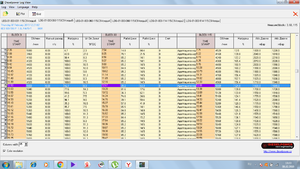

    Добрый день!
    Прошу помочь разобраться с логами.
    Мотор 2.0 ген3 CNCD, стедж1 eurocode;
    На машине давление наддува заданное и фактическое 1,5 бара почти до отсечки, при этом очень низкий расход воздуха пик 750/760 кг/ч, откатов по УОЗ нет, при этом после 4000 оборотов идет коррекция до +28%, сослались на плохой бензин, но езжу только на лукойл 100.

    Кажется очень низкое значение расхода воздуха на холостом ходу

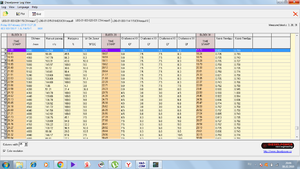

    Вот собственно говоря коррекция +
    Смесь 0,85 к отсечке.
    Вопрос: воздуха очень мало показывает при таком наддуве, двигатель рево ст2 аналогичный показал 890 кг/ч, но там нет проблем коррекции по топливу. В чем может быть причина?

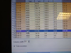

    Подскажите пожалуйста, почему ТНВД не выдаёт нужное давление на определенных оборотах?
    Есть известная многим ошибка:
    000135 давление топлива в рампе системе p0087 002 слишком низкое
    Записывалась в память при начале нагрузки и оборотах чуть выше 4000, крайние раз на 4200.
    ТННД, фильтр новые. Снимал логи, по 103 и 140 получается, что низкое давление качает как надо, а вот высокое проседает начиная с 3300 оборотов и проваливается до 53 бар на 4600 оборотах, потом растет и к отсечке выходит на 110 бар.
    Ну и повторю вопрос, почему ТНВД не выдает давление именно в диапазоне оборотов от 3800 до 5000?
    Двигатель BWA. 2TFSI Заранее спасибо за конструктивные мысли.

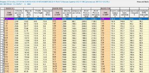

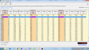

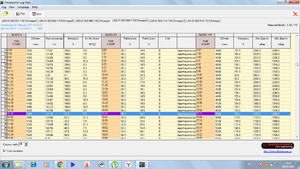

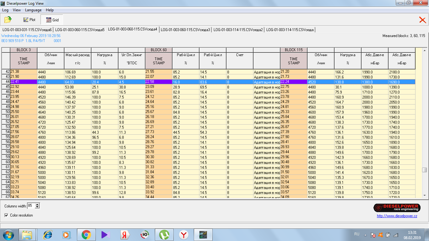

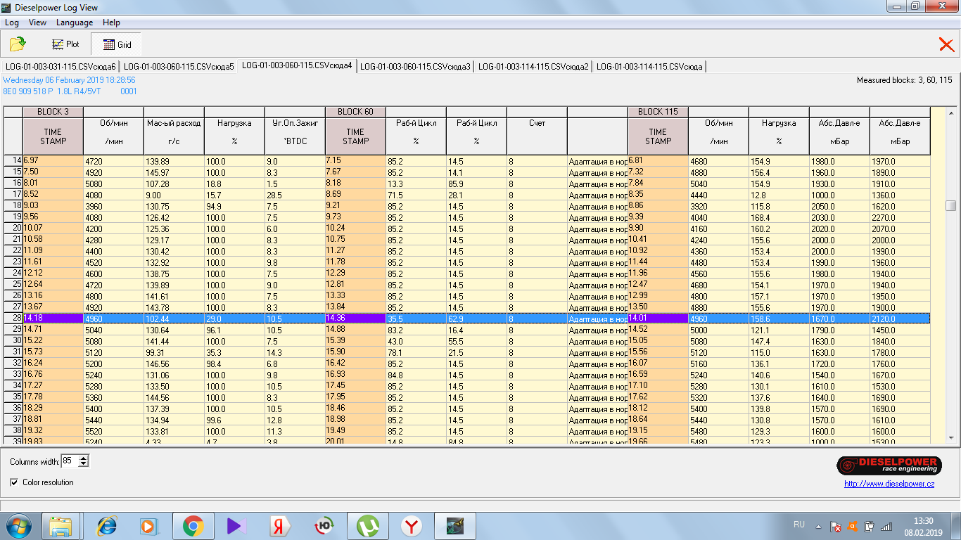

    Влад, глянь плиз...a4 b6 1.8t 6мт. гибрид к04 на сток форсах, я тогда пристал к вам с дядей лешей, вы подправили прошивку под мех гнц. гбц aeb. обратка. проблема такая жрет бенз) комп показывает 12 средний... по факту 14-15...
    но есть косячок) трещины в горячке турбы мелкие а там может и в коллекторе выпускном. тк висит все это дело без опорного кронштейна...по 32ой -1.5% и -1.8%
