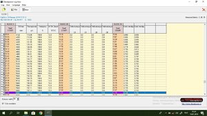

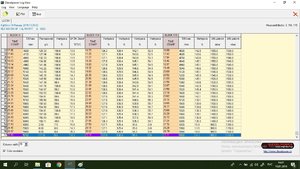

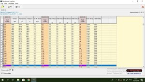

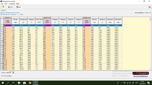

  18. VladimirI
    VladimirI Новичок
    29 янв 2019
    1
    Курганская обл.
    #3078 VladimirI, 29 янв 2019
    Здравствуйте. А4 1.8 amb АКПП quattro. Расход 18-20 литров. Ошибки по лямбде второй и фазорегулятор (стоит мех). Спасибо!
      309,3 КБ
      20
      301 КБ
      21
      344,3 КБ
      18
      333,9 КБ
      18
      336,3 КБ
      17
