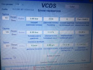

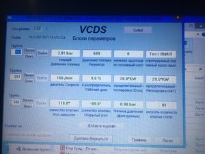

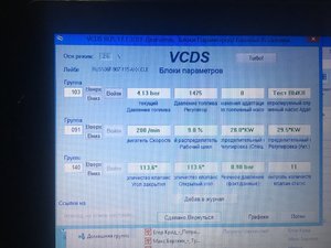

  3. melkon
    melkon Суровый диагност
    21 сен 2005
    27.089

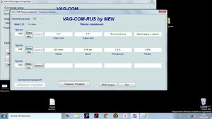

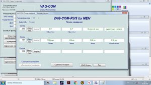

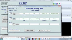

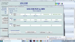

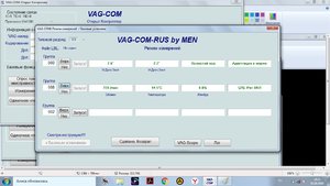

    Привет всем!
    Нужна профессиональная помощь по чтению логов!
    Вообщем начну с начала!

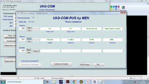

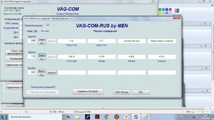

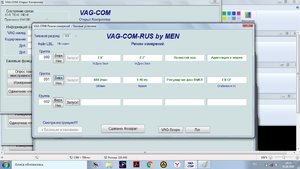

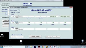

    Автомобиль Audi A6 C5 1998 г.в с двигателем ALF
    При работе двигатель немного пятерит и после того как немного поездишь и заглушишь, то при повторном запуске минут через 20-30 двигатель заводится только с выжитой педалью газа вообщем сделал скрины показаний Вася Диагност 1.1, может кто подскажет куда копать!?
    Ещё ошибка висит:
    16486 - Расходомер воздуха-G70: слишком низкий уровень сигнала
    P0102 - 35-00 - - не постоянно
    Ошибку сбрасываешь, по гаражам прокатился и она опять появляется!
    Все показания Васи на полностью прогретом двигателе на холостых

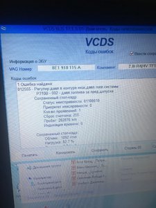

    Всем доброго времени суток! Подтвердите, пожалуйста, или опровергните мои опасения. У жены примерно с месяц на audi Q5 2013 гв 2.0tfsi стала вываливаться EPC, чек, машина стала уходить в safe mode. Последние дни каждое утро. После того как проедешься, перезапустишь двигатель, становится все норм. Температура двигателя тоже вроде норм. Два лога прилагаю
    Грешу на термостат. Если он, как считаете, надо ли менять сразу и помпу? Заранее спасибо!

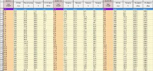

    #3053 musculan, 6 окт 2018

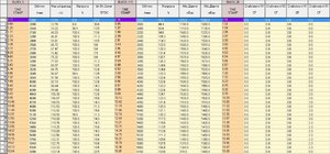

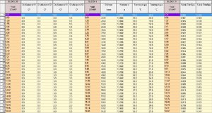

    Всем привет!
    Интерисует мнение по логам.
    1.8T BFB (машина в стоке, катализатор на месте)
    95 в баке
    +6 на улице
    32 группа: +1.5 -2.3
    Впуск без дыр
    1) На прошлых логах буст запрос-факт выходил только на 2800, может ли быть причиной этому забитый кат
    2) Установлен механический фазорегулятор, 91 окно +2, 93 окно -6, нормально ли это
      384,6 КБ
      39
      362,7 КБ
      27
      321,4 КБ
      26
  14. sashka68
    sashka68 Завсегдатай
    17 дек 2012
    897
    в логах нет криминала,турбу при выходе на буст передувает,на хвосте чуть недотягивает,для не новой турбы нормально дует.выкидывай кат и давай шить

    Может кому-то будет полезно: нужно было долить тосол))
