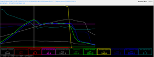

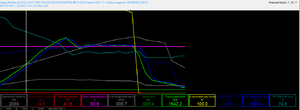

    Всем привет! Подкрутил на турбине шток и упор. Наддув выровнялся, но надувается на 3000 оборотах, как сделать наддув по раньше? Что крутить, шток, или упор? Воздух завышен, т.к. на расходомере стоит кольцо 0.5 см.
    Вот лог.
  3. ser_gr72
    ser_gr72 Старожил
    23 окт 2006
    28.446
    там передув

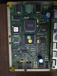

    Слушай а у тебя нет возможности прозвонить тестером ножки чипа?а то чё то у меня сомнения не замкнуло ли у меня!потомучто некоторые ножки звонятся между собой!на фотке отмечены какие вызывают у меня подозрения!

  9. sanya-1
    sanya-1 Старожил
    15 дек 2003
    15.240
    #3009 sanya-1, 26 июн 2018
    Зато "полочка" какая! Хоть уровнем проверяй!)))
    Немного напомню, что то, что ты видишь в логах в % по н75 - это всего-лишь отображение скважности сигнала от ЭБУ к исполнительному устройству (команда от мозгов на действие или запрос), а вовсе не отображение фактического состояния н75. Клапан может быть при этом дырявым или закисшим и вообще не работать.. Мозг не может видеть, что реально происходит с подобным исполнительным устройством на самом деле. Он лишь может это оценивать по показаниям других датчиков (давления, расходомера воздуха, кислорода и т.д.) и то, если они не врут...
    Поэтому звонить контакты на чипе никакого смысла нет. Алгоритм работы мозгов от этого вряд ли изменится (если конечно итоговой целью не стоит убить чип, т.к. ковыряние 9-ти вольтовым Китай-тестером в режиме прозвонки в микросхемах ни к чему хорошему никогда не приводило). Даёт ЭБУ команду н75 на открытие 100%, когда этого делать вроде бы не нужно, значит надо искать причину этому. Вероятно, что ЭБУ не получает от каких-то там датчиков нужных ему параметров (скорее всего по воздуху), чтобы снижать скважность и начать открывать калитку ВГ посредством n75. Либо авто "зачипована" люто!))) - залита программа, по которой мозги тупо открывают н75, выводя на максимально возможный буст и трава не расти..)
  10. Саня029
    Саня029 Участник форума
    30 янв 2012
    145
    Ставропольский край
    Audi A6 C5 , 1998 ,1.8 АЕВ МКПП
    вот причину этого найти и не удаётся!зачипована нормально,так как я снимал логи после чипа и такого там не было!скважность больше 60-65 не поднималась!что то в ней произошло!

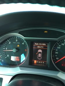

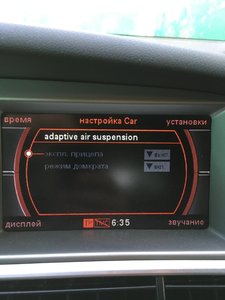

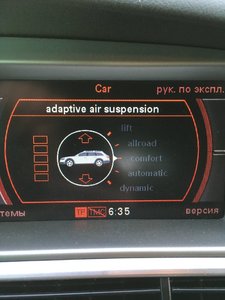

    Здравствуйте уважаемые клубчане!
    Выручайте с пневмой беда, в течении 4-5 часов упала на отбойники, подключил ВАСЮ ДИАГНОСТА, прочитал ошибки, они удаляются и тут же выскакивают, но после удаления удаётся накачать до автоматика, и потом опять как в аварийный режим встает, на дисплее все режимы в сером цвете, меню режим домкрата и исп. прицепа не активно, на приборке светятся(или моргают) обе машинки и горит постоянно ESP, блок клапанов периодически посчелкает и немного стравит морду вниз, как до пола доходит, начинает и зад высасывать.
    ВЫРУЧАЙТЕ КТО НИБУДЬ!!!!!!!!!!
    Вот Ошибки:

    Адрес 34: Регулировка дорожного просвета (пневмоподвеска) Label: 4F0-910-553.clb
    Part No SW: 4F0 910 553 A HW: 4F0 907 553 A
    Компонент: J197 LUFTFEDER H17 0060
    Серийный номер: 00619002981300
    Кодировка: 0000210
    Мастерская #: WSC 05314 935 51548
    VCID: 22401691FDE72E542F-8076
    4 Найдены неисправности:
    01316 - Блок управления тормозной системы
    013 - Проверте память DTC - Индикатор неисправности ВКЛ
    Стоп-кадр:
    Статус неисправности: 11101101
    Приоритет неисправности: 2
    Частота появления ошибки: 2
    Индекс забывания: 179
    Пробег: 286646 km
    Отсчет времени: 0
    Дата: 2006.11.24
    Время: 06:06:44
    02643 - Напряжение питания датчика давления
    002 - Превышен нижний предел - Непостоянно
    Стоп-кадр:
    Статус неисправности: 00100010
    Приоритет неисправности: 3
    Индекс забывания: 219
    Пробег: 286646 km
    Отсчет времени: 0
    Дата: 2006.11.24
    Время: 06:06:50
    02645 - Клапаны регулирования дорожного просвета
    007 - Замыкание на массу
    Стоп-кадр:
    Статус неисправности: 01100111
    Частота появления ошибки: 1
    Пробег: 286646 km
    Отсчет времени: 0
    Дата: 2006.11.24
    Время: 06:06:58
    001 - Превышен верхний предел - Непостоянно
    Стоп-кадр:
    Статус неисправности: 01100001
    Пробег: 286646 km
    Отсчет времени: 0
    Дата: 2006.11.24
    Время: 06:06:59
