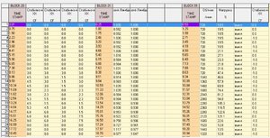

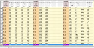

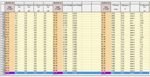

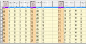

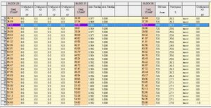

    Мужики если не сложно посмотрите лог. На работоспособность фазика, т.к. трещит по утрам, детонацию, а так же лямбы. Ауди А4 Б6 1.8т AVJ

    Если ошибки не стирал, то аддитив и мультипликатив в норме) Даже очень хорошо. Есть ретарды, что не айс.
    По воздуху для чипа нормально.
    Не заметил рывков в логе, провалов в обороте нет. Может у тебя легкий передув?)) Ничего не щелкает при этом? N75 например
