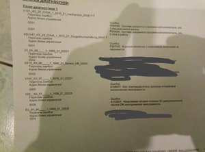

  8. DwyaneWade3
    DwyaneWade3 Новичок
    10 ноя 2015
    78
    Всем доброго времени суток. Подскажите пожалуйста пути решения проблем. Поиск ответов не дал.
    Скрин прилагается.
