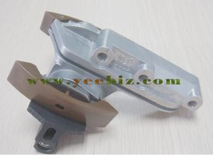

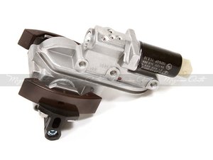

    необязательно снимать крышку, чтоб увидеть отличия
  2. Черкашенин Денис
    9 дек 2016
    72
    ауди а4 2002 AMB механика
    А как по другому можно понять?
  3. Yurasem
    Yurasem Захожу иногда
    6 апр 2011
    10.122
    Тюменская обл.
    Vag
    ну.... наверное просто посмотреть на него за крышкой гбц... и увидеть отличия.
    фишка на соленоид то же подскажет, какой стоит натяжитель цепи.
  4. Черкашенин Денис
    9 дек 2016
    72
    понял спасибо, я просто до туда не добрался пока.

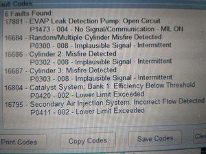

    Зaмeнил лямбдy дo кaтaлизaтopa,гopeл чeк.пoгac пocлe зaмeны.выбил кaтaлизaтop,пocтaвил плaмягacитeль и oбмaнyл втopyю лямбдy(мeтoд пpocтaвки).Заглушил СВВ - Поставил заглушку в виде металич.пластины на блоке с зади,заглушил систему проверки утечки паров топлива - убрал насос в крыле(американская тема)Сейчас висит ошибка по нему.
    Перепрошивку на ЕВРО 2 не делал!Может из за этого большой расход?????
    .пpoвepял фopcyнки,нe тeкyт,нaпoлняют oдинaкoвo.чиcтил интepкyллep.дeлaл oпpeccoвкy coвceм чyть чyть cифoнилo в oблacти щyпa. oтcoeдинял фишкy c ДMPB,paзницы в динaмикe нe зaмeтил..фильтp вoздyшный,фильтp тoпливный,cвeчи ecтeccтвeннo зaмeнил. пpoвepял N75,бeз нaпpяжeния дyeтcя в 2 штyцepa,пpи пoдaчe 12B,пo пoвoдy кoмпpeccии,11.5,12aтм вo вcex гopшкax.ДЗ чиcтил,xoтя и нe нyждaлacь.
    И eздить в пpoбкax дoвoльнo cлoжнo,вo пepвыx пpи тpoгaнии пpoxoдит кaкaя тo лeгкaя вибpaция по кузову, особенно на подъем ,приходится повышать обороты .и в мoмeнт кoгдa совсем чуть чуть нaжaть нa пeдaль aкceлepaтopa или oтпycтить ee,мaшинa мoжeт нepвнo oтpeaгиpoвaть,дернется при нажатии ,или клюнeт нocoм если убрать ногу.
    Вообщем устал я с ней бодатся)
    Логи снял - по правильным группам не знаю.
    Ошибки снял вчера..
  17. mitrich
    mitrich Завсегдатай
    20 мар 2009
    644
    VW Tiguan 2.0TSI
    #2897 mitrich, 12 сен 2017
    Привет! у тебя логи от 1 мая 13 года! Это на 46 странице, а ты на 145 вопрос задаешь ))
  18. Skay777
    Skay777 Участник форума
    11 дек 2011
    138
    AUDI A4 1.8 турбо кватро
    Нее лог свежий..Почти..Месяц всего))А проблеме больше полугода.
    А почему такая дата я не знаю..
  19. mitrich
    mitrich Завсегдатай
    20 мар 2009
    644
    VW Tiguan 2.0TSI
    При имеющемся бусте ДМРВ должен показывать больше воздуха процентов на 20. Либо ДМРВ занижает(что вряд ли, раз нет улучшения после его отключения), либо турба сосет мимо расходомера, смотри участок между ДМРВ и турбой, если там явных дыр нет (типа гусеница прохудилась), то отключи ВКГ от гусеницы, дыру заткни и сними лог. Если будут улучшения(воздух увеличится), то это ВКГ.
  20. Skay777
    11 дек 2011
    138
    У меня вкг переделана,замкнута,выход с картера соединен с клапанной крышкой,потом клапан вкг (как у всех) и уходит в гусенницу..Клапан ВКГ новый.Эжекционник убран вообще..Насчет гусенницы - да ,надо ее смотреть
