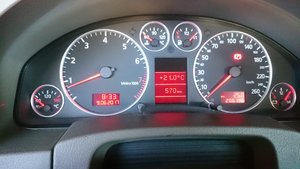

    #2817 Rdidtnis, 9 июн 2017
    Вот показания температуры. С момента запуска и на протяжении мин. 5 прогрева. После 30 минутной езды на полностью прогретом двигателе, датчик выше 46 не показывал.
      316,5 КБ
      44
      351 КБ
      46
  18. Neosys
    Neosys Участник форума
    16 дек 2012
    135
    VW Tiguan 2015 2.0TDI 4motion, А4/B6 1.8TQ '03 AMB -была
    Все отлично с датчиком. Состояние куллера можно увидеть сняв одну из боковых решеток бампера. 46 град. не так уж и много, можно просто ради профилактики на лето его промыть, снять не снимая бампер не получится. На каком бензине катаетесь? По возможности с чипом и тем более летом только 98.
