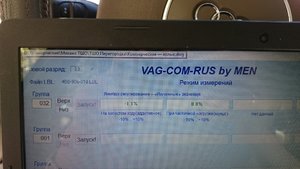

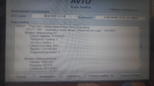

    Здравствуйте. Ребят подскажите вылетает такая ошибка. Сделал опрессовку, воздух сочит по немножку из под масло заливной крышки, её я поменял, а ошибка всё равно осталась. Снял клапан PCV еле еле продувается через 5 окошко. Может ли это быть из за него хотя я его менял 4 месяца назад.
  11. Серго007
    Серго007 Новичок
    21 апр 2016
    78
    На всякий случай снял лог по группам, но только на холостых.

  20. Rdidtnis
    Rdidtnis Участник форума
    26 май 2011
    406
    А6/С5 1.8т 02г.
    вот еще
      390,1 КБ
      48
    • Логи.zip
      3,9 КБ
      26
