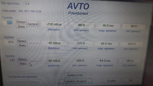

    Доброе утро! Уважаемые знатоки подскажите пожалуйста как поживает коробас , она то дергает, то едет нормально. Audi a4 b7 2.0 tfsi. 20170428_142509.jpg

    попробуй скинь адаптации, по 75 группе коррекция по времени великовата...должна быть меньше 50, если больше-чувствуются толчки при переключении. после сброса адаптаций значения коррекций будет по нулям, коробка будет переключать хорошо, плавно...А дальше будет видно, либо адаптируется и все бдет ок, либо вернется опять к старым показаниям и будет дергаться. Я скидываю, когда начинает шалить. у меня п0 43 группе 44мс-и я чувствую толчок, сброшу, пару месяцев езжу как артист, в пробке может опять перегреться и начать дуру гнать... сброс рулит. Если со временем будет ухудшаться, тогда замена соленойдов с мойкой плиты, но пока это рано.... езди наблюдай
