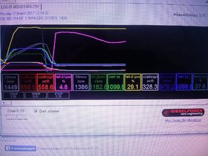

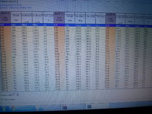

    IMG_0881.JPG IMG_0882.JPG Привет всем!помогите расшифровать лог.

    приложите к логам пожалуйста архив с микроскопом

    все отлично

    получается все норм,правильно понял!?а то расход больше 30л

    ну может быть и не всё в машине, но в этих логах - норм

    А что может быть нормального в этих логах? Сняты неправильно , с переключениями скоростей и группы не те.

    я про картинку с #2732
