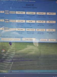

  12. mikom
    mikom Новичок
    19 янв 2017
    23
    Ауди2003г. а6 с5 2.5тди BFC, вариатор
    Подскажите пожалуйста , как трактовать такие показания на холостых при прогретом двигателе? Особенно интересует группа 3, ЕГР заглушил физически и програмно. IMG_20170308_100335.jpg
