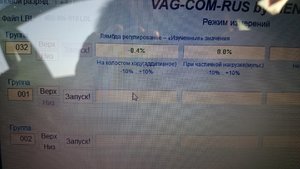

  7. Rdidtnis
    Rdidtnis Участник форума
    26 май 2011
    406
    А6/С5 1.8т 02г.
    Вот что показывает сегодня

  8. ASheff

  9. Rdidtnis

  10. sashka68
    sashka68 Завсегдатай
    17 дек 2012
    897
    нажми удалить ошибки,даже если их нет,возможно мозг в аварийном режиме и смесь под нагрузкой не коректируется,так как нули в 32й группе это практически не реально,отвечаю!!!!!!!!!!!!немного прокатись и посмотри еще раз 32ю группу
  11. ASheff
    ASheff Заблокирован
    24 окт 2009
    32.815
    A4\B6 1.8TQ AT 04г
    реально, у меня мульт тоже 0 бывает иногда

  13. ASheff
    ASheff Заблокирован
    24 окт 2009
    32.815
    A4\B6 1.8TQ AT 04г
    Я же не снимаю логи каждый день, когда снимал, видел периодически..
    И не сразу после сброса ошибок, а когда он уже был ненулевым до этого.
  14. Rdidtnis
    26 май 2011
    406
    А6/С5 1.8т 02г.
    Разочаровал, завтра ещё раз сниму.
  15. Yurasem
    Yurasem Захожу иногда
    6 апр 2011
    10.121
    Тюменская обл.
    Vag
    всё реально в этой жизни)
    ...но товарисчь, скорее всего.., сбросив ошибки, завёл, постоял, прогрел.. сделал скин.
  16. Rdidtnis
    26 май 2011
    406
    А6/С5 1.8т 02г.
    Катался целый день, скин сделал уже вечером. Завтра скину ошибки утром, вечером снова сделаю скин.
  17. ASheff
    ASheff Заблокирован
    24 окт 2009
    32.815
    A4\B6 1.8TQ AT 04г
    Я думаю все норм, если один параметр не нулевой, значит все считается. Ну и ошибки в любом случае будут, если в аварии.

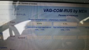

  20. Rdidtnis
    26 май 2011
    406
    А6/С5 1.8т 02г.
    Вот показания на сегодня, это нормально?
