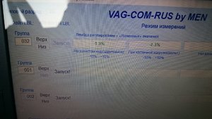

    Вот что получается после замены РДТ
      485,6 КБ
      32
  16. ASheff
    ASheff Заблокирован
    24 окт 2009
    32.815
    A4\B6 1.8TQ AT 04г
    ну дык збс
    как едет та?
  17. Rdidtnis
    Rdidtnis Участник форума
    26 май 2011
    406
    А6/С5 1.8т 02г.
    Збс, это я так понимаю тоже сокращение какого-то плохого слова? Едет вроде бы чуть лучше, но все равно как-то не так вроде.
