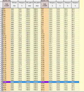

    Доброго времени суток! Что скажите по лог файлу, все ли в норме? Двигатель 1.8t AEB, лог писал на второй передаче, ехал немного в горочку по влажному асфальту

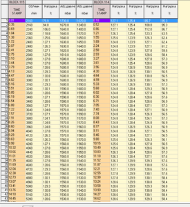

    Уважаемые знатоки и пытливые умы помогите разобраться в логах. Расход великоват летом 13,5, зимой 15 при умереном стиле езды. Делал опресовку месяца 3 назад, дырку в кульке устранил. Аддитив -0,2, мультипликатив 5,2. Лямбда актуальная всегда богаче запроса, так и должно быть? Нагрузка в норме?

    Товарищи выручайте. Сделал опрессовку, держит давление. Свечи с белым нагаром. Недавно появилась ошибка по богатой смеси. Иногда в диапазоне 2500-3000 оборотов при равномерном движении смесь прыгает до 0,73 и потом обратно до 0,95-1,0. Шдк поставил новый месяц назад. Все это мракобесие из-за ретард? Или шдк кривой? В 34 группе 3 окно 0,69-0,94.

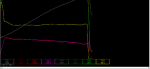

    Помоите определить жива ли турбина? байпас? и клапан n 75? Лог прикрепляю. По опресовке дырок нет. ДМРВ новый. Форсунки рабочие. Лямбда зонт новый оригинал. И вообще это нормальные показатели или надо что то менять ?

    да вроде все красиво
    чипа только не хватает

    В аудитории например, свою прошивку слить через 409.1, отправить по почте, потом залить обратно
