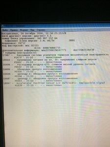

  11. 777-26
    777-26 Новичок
    30 май 2011
    54
    Ставропольский край
    нет

    Чет сильно разнится мультипликатив в 32й, это в один день?
  13. 777-26
    777-26 Новичок
    30 май 2011
    54
    Ставропольский край
    нет
    Нет первое на новом дмрв который накрылся через несколько дней после установки а второе фото на старом на нем сейчас езжу снимал 17.10.

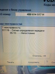

  14. 777-26
    777-26 Новичок
    30 май 2011
    54
    Ставропольский край
    нет
    Еще были ошибки
      644,7 КБ
      26
      620,1 КБ
      23

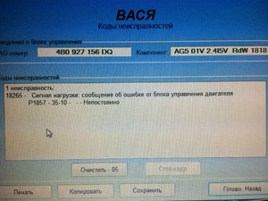

  15. 777-26
    777-26 Новичок
    30 май 2011
    54
    Ставропольский край
    нет
    Но они стёрты
      488,7 КБ
      22
