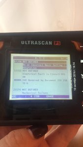

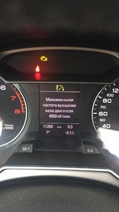

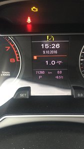

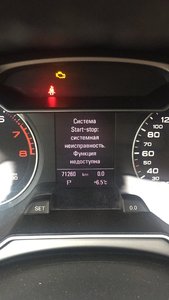

    Всем здравствуйте! Ребят,помогите!!! Ехала себе спокойно и загорелось,машина стала плохо тянуть и через мин 30 сработал режим,поднялась температура и включился вентилятор. Посоветуйте как быть. На фото есть коды диагностики

  7. меркурий
    меркурий Новичок
    9 апр 2015
    38
    группы 02 - 07 -25 сними лог, и значение 2го и 3го поля в 8й группе напиши.
