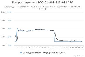

    Здравствуйте всем! Павел, вот как раз вопрос в тему. Мотор 1.8т AVJ, ката нет. Прошивка от адакта. Интересная ситуация. Ошибок нет, по логам я так понимаю беднит жёстко. Но очень интересно расходомер показывает сток значения. Надув сток, что по запросу, что в реале. Ближе к вечеру решил просто сбросить ошибки, которых нет. И о, чудо. Машина поехала. Launch подключил, надув ближе к 1. Логи только в понедельник сниму. Но что это было? Кривая прошивка, ошибка не видна ваг комом и сваливается типо в аварию?? По топливу фильтр только поменял, оригинал, давление ещё не мерил. Я так понимаю с этого начинать? И ещё форсы стоят от мотора BEX, по сути они должны переливать ( теоретически)

    Надув

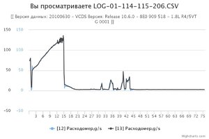

    Воздух

    32-ю надо было глянуть до сброса.

    Да, запарил, но думаю что там всё понятно, вторая строка по любому в плюсе
  7. Krass
    Krass Завсегдатай
    2 мар 2009
    906
    S6C8
    До этого гусеница была порвана, поменял, но как уже писал выше ошибок никаких не было.
    В том то и дело, что после сброса ошибок( которых не было) Запрос и фактический надув 1
    Предположу что из-за кривой прошивки некоторые ошибки не видны, но они есть и сваливается в аварию, т.е запрос не более 0,6 на чипе. Прикол получается какой-то, откатилась в сток :)
    Был такая же ситуация с тигуаном 1,4 150 л.с. чипованый, больше 3000 не захотел ехать, по всем параметрам ошибка по регулирующей заслонке. Но ваг ком ничего не показывал. Залили стоковую прошивку и ваг ком сразу увидел ошибку по заслонке. Поменяли и поехала машина. Вывод кривые прошивки. накрутят, сотрут и потом разбирайся.
    P.s. в понедельник запишу логи заново.

    Может из-за сброса коррекции и поехала?..

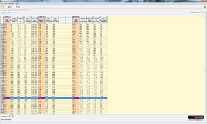

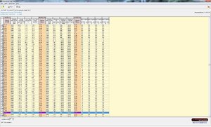

      396,4 КБ
      54
      376,8 КБ
      54
  13. Krass
    Krass Завсегдатай
    2 мар 2009
    906
    S6C8
    Топлива маленько не доливает. Расходомер врёт, похоже на дырку на впуске.
  14. Serlav
    Serlav Новичок
    27 фев 2012
    23
    А6/C6 Allroad 3.0TDI 08г.
    Как определили, что расходомер врет?
  15. Krass
    Krass Завсегдатай
    2 мар 2009
    906
    S6C8
    Так на 5000 125г/с и до 6000 +-5г/с ничего не меняется
    В 206 посмотреть запрос бы?
