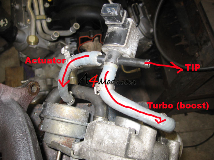

  14. exzept
    exzept Завсегдатай
    26 ноя 2015
    742
    А4/B6 1.8T BFB/HES 6ст.
    какая из этих?
  15. sanya-1
    sanya-1 Старожил
    15 дек 2003
    15.221
    "Актуатор"
    exzept нравится это.
  16. exzept
    exzept Завсегдатай
    26 ноя 2015
    742
    после этого надо снова с 2000-6000 крутить и смотреть 115 группу?
  17. sanya-1
    sanya-1 Старожил
    15 дек 2003
    15.221
    Можно снять и "Turbo (boost)", если это по какой-то там причине будет удобнее..
  18. sanya-1
    sanya-1 Старожил
    15 дек 2003
    15.221
    После этого, обычно, уже в самом начале разгона со светофора "ловишь" ошибку по передуву и аварийный режим в виде ограничения по оборотам..
