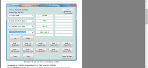

    Может кто в курсе, есть ли в природе универсальный логгер (адаптер) для записи логов на разных авто (европейского производства)? Дорогие мультимарочные сканеры не влазят в бюджет
  20. 052
    052 Водолей
    24 янв 2011
    6.387
    bmx
    Если достаточно 4-рёх параметров по протоколу обд-2, то ВЦДС(шнур ккл-юсб синий не пойдёт и подходит для всех авто , поддерживающих его. Логи также пишутся в csv и удобно просматриваются в онлайн на автоадаптере, либо утилитой перегоняются в эксель и изучаются более детально. Прога ДП их не покажет
