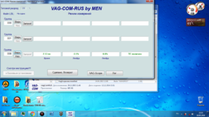

    Хм, снял детально логи, и увидел странную вещь - запрашиваемое давление всегда по 1000 (то есть по нулям), а реальное давление при этом набирается.
    Запрашиваемое меняется, только если тапку в пол или почти в пол прижать.
    И еще почти не меняются показания в 114 группе напротив N75 клапана, только при тапке в пол

    Никто не поможет? Хотя бы примерно, отчего может быть такая странная работа эбу и не открытие клапана N75? Может быть дело в самом клапане?

    1.png 2.png Доброго времени суток! Просьба посмотреть что у меня не так, машина начала кушать бензин. Опресовку делал все норм. проверил давление топлива, тоже норм. рдт заменил 100% рабочий форсунки промыты, не текут. Топливный фильтр новый. и на разгоне (иногда) заметны поддергивания. мотор AEB сток. подхват турбоса чувствуется примерно с 2000 оборотов. еще (иногда) на горячую может завестись со 2-го раза, есть подозрения на неисправный ДОЖ.

    Ты бы подумал ну или почитал первый пост и все бы понял . А еще советую свои же записи внимательно посмотреть - все вопросы бы отпали . Самый простой из них - откуда может быть наддув при отпущенной педали газа в режиме ПХХ ?

    Не может быть наддува при торможении двигателем, так у меня и не торможение, а разгон в полпедали?!
    Примеры логов в 1 посте посмотрел, там нормальная работа N75. Короче попробую клапан поменять, посмотрим что даст
