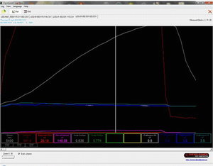

    при чём сдесь мульт!? :shock:
    на дьюти форсов посмотри, посчитай.... они на 5.5 за 110% работают!
    топливо меряй в рампе, фильтр топливный, смотри-меняй!

    ...так же в базовых, сделай тест первой лямбды!
    1.92 новая, 1.24 еще немного рабочая.
    зы: по твоим логам, отклик у неё никакой.

    Во уже теплее, лямбду сам подозреваю, у нее 1.25, правда один раз во время теста до 1.6 поднялась.. хз как.. А с форсами не совсем догнал -110% от каких требований? Насосу два года, а вот фильтр на подходе.... И это - по росту ретард ближе к четвертому горшку мысли есть?

    от положенных!
    надеюсь форсунки не ультро мыли!? :shock:

    карбклинером. Если честно со 110% я так и не понял...

    время впрыска (мс) ваших форсунок.
