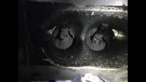

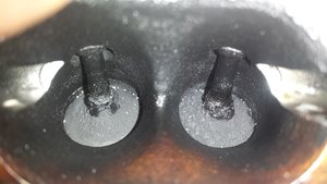

    Ну я бы смотрел эндоскопом в камеры сгорания, для начала. Нет ли нагара обильного?
  2. Aleks1987
    Aleks1987 Участник форума
    11 мар 2012
    237
    A4/B7 DTM 2.0q BWE 08г

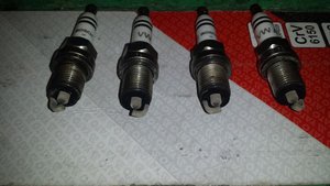

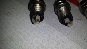

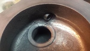

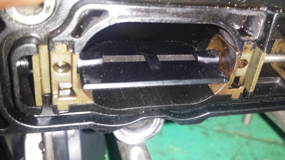

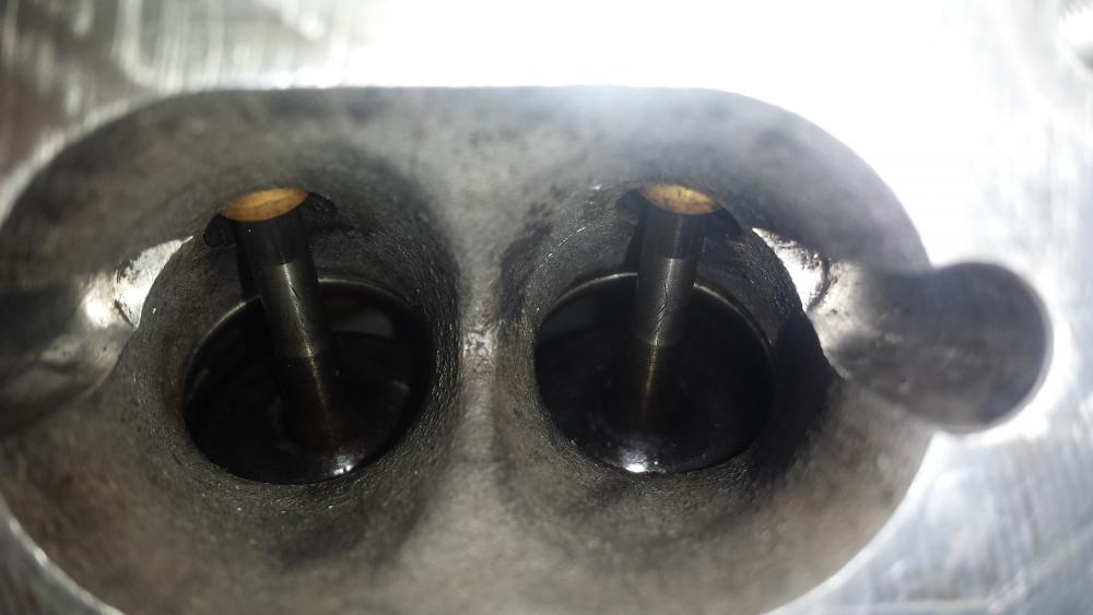

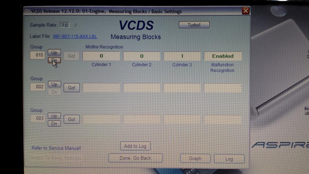

    Я во впуск лазил эндоскопом нагара меньше чем на фото раза в два. Свечи смотрел сегодня. Фото прикладываю. Я за все время не разу не менял катушки. Говорят что они ходят в среднем 80-100 тыс км. В 14 группе один раз проскочила цифра по пропускам 1 но через минуту снова "0" и не успел посмотреть в каком из цилиндров. Мне что то припоменается что это все началось после подтяжки калитки так как она при перегазовке и глушении двигателя брякала. Не мог ли я ее сильно затянуть? И самое главное не сказал что имеется трещина в горячке прям от седла (которая самая маленькая) калитки к центру ну где то 1.5 см. Фотография не моя для примера нашел. Других нет трещин!!! Может из за нее быть такое?

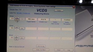

    недодув турбины, логи прилогаю. Подскажите что там по чем.

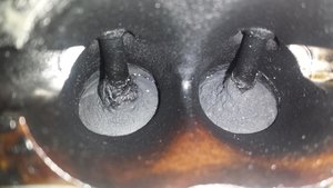

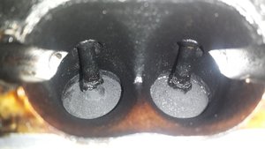

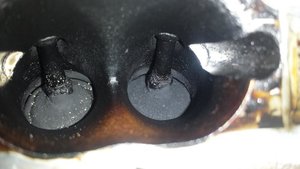

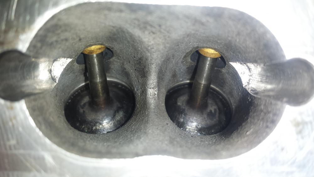

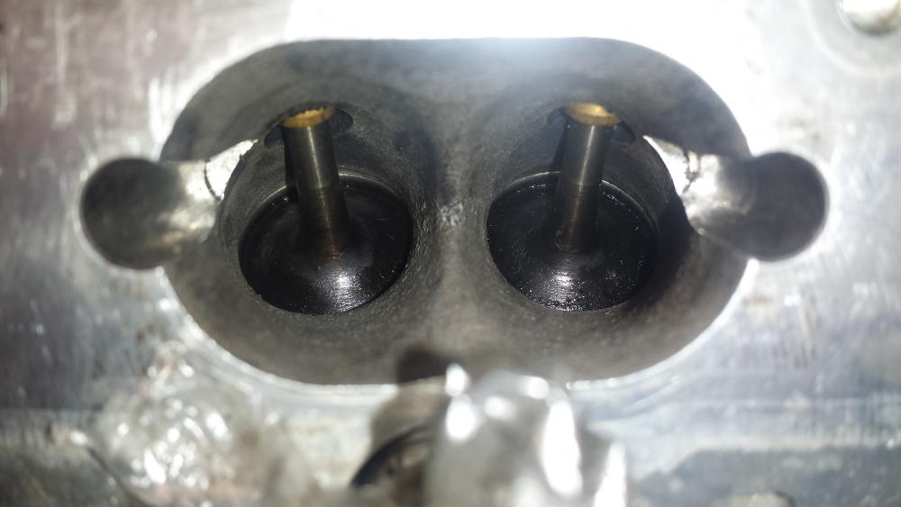

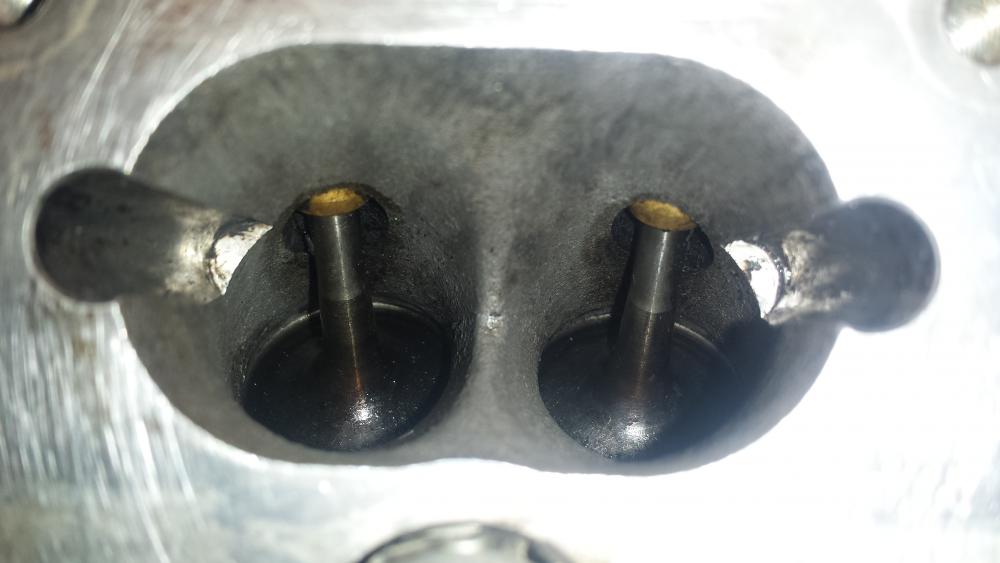

    Всем Привет. Вчера решил сделать раскоксовку камер за одно и впускные клапана почистил. Шума все таки творит чудеса по сравнению с Лавром. Посмотрите кто нибудь Log. Снимал на 98 бензине. 95 искотал весь на заправку заехал когда показывал остаток 20 км. Фото прикладываю что было на клапанах. Кто что скажет по Логам что еше не так?

    Ретарды большие, нагрузка недотяивает до расчета. Либо дыра по воздуху, либо топлива не хватает. Я бы с топлива начал, не помню номера, но группа есть с давлением топлива. 052 - подскажет куда глядеть))
    А что, Лавр не справился с нагаром на клапанах? А то я готовлюсь у себя в скором времени сделать ревизию клапанов.

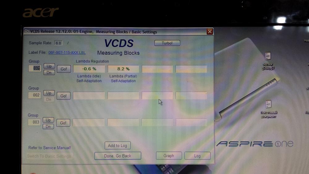

    Пользовался и Лавром и Шумой но больше предпочтение отдам шуме чем лавру. Я уже не знаю что делать и куда лезть. (((( кстати в 32 обратно началось сегодня после отжига посмотрел и увидел такие цифры. И поймал по пропуску катушку. Но придавил ее и исчезло все и больше не проявлялось.

    Юра,+. Ещё бы глянуть к-т динамики шдк в гр.34 поле 3, может там засада по смеси
