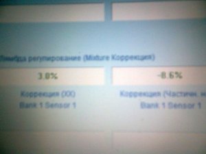

    Всем привет, грешу на ДМРВ- снял логи на 3, 10 и 11 группы хх, 1500, 3000 и до отсечки, что скажите?
    и автоскан выкладываю.
    менять или не менять 10 000 цена вопроса (почистить 400 руб- если че не так - поменять, но чистка в 25 раз дешевле :rock:)

    Группы не те для ALT. Вот Миша, всё расписал тут http://www.audi-club.ru/forum/showthread.php?t=152965. А прогу 11.34 криво написали.Требуйте от продавца обновление-данные не разделены, сплошная каша.
